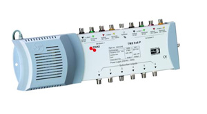

deze switch wil ik gaan gebruiken voor de astra 1 en 3.
Hiervoor heb ik 2 quatro lnb,s.
Moet ik alle 4 de aansluitigen van de lnb gebruiken of alleen de hoge en de lage band.
Kan iemand mij op weg helpen?

Ik kan voor deze triax verdeler geen normale lnb gebruiken.
Waar het om gaat dit is een bestaande instalatie,hier was voor de astra 2 kabels gebruikt(2 middelste) en voor de hotbird 4 kabels.
Nu wil ik dmv eentriax flexiblock de boel ombouwen naar astra 1 en 3.
Dit moet toch kunnen met een flexiblock?
