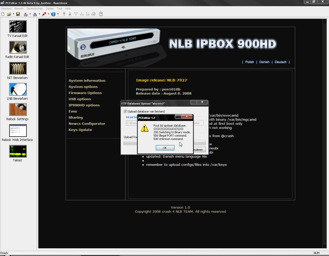

foutmelding 500 tijdens uploaden met PCeditor 1.2
Ik krijg iedere keer nu deze foutmelding weet iemand de oplossing hiervoor want voorheen kon ik wel uploaden maar niet downloaden maar nu kan ik ook niet meer uploaden.

Moet je niet eerst op de kop "TV Kanaal Edit" (rechts) drukken
voordat je de kanalenlijst van je ontvanger download of upload ?
Bij het uploaden kies je een file. Zo doe ik het ook.
Als je ontvanger het doet, dan moet de tv-kanalen database
in je ontvanger nog goed zijn.

Ik had hem op dat moment effe op webinterface gezet maar deze melding krijg ik nu constant en inderdaad het is een lastig progje.

Krijg het maar niet voor elkaar, om mijn settings uit mijn Ipbox 900 in te lezen op mijn met PC met PCeditor
Heb alle instellingen gedaan die hieronder beschreven zijn, en dit op 2 pc´s vista en xp, maar op geen van beide lukt het. cry
Krijg enkel een nieuw aangemaakt leeg bestand (db520).
Momenteel draait mijn ipbox op NLB 7927 SW.
Greetz Satclarke

ik heb nu de nieuwe geinstalleerd maar werkt ook niet zelfs de firewall uitgezet helpt ook niet ik weet het niet meer net deze editor hoor.
