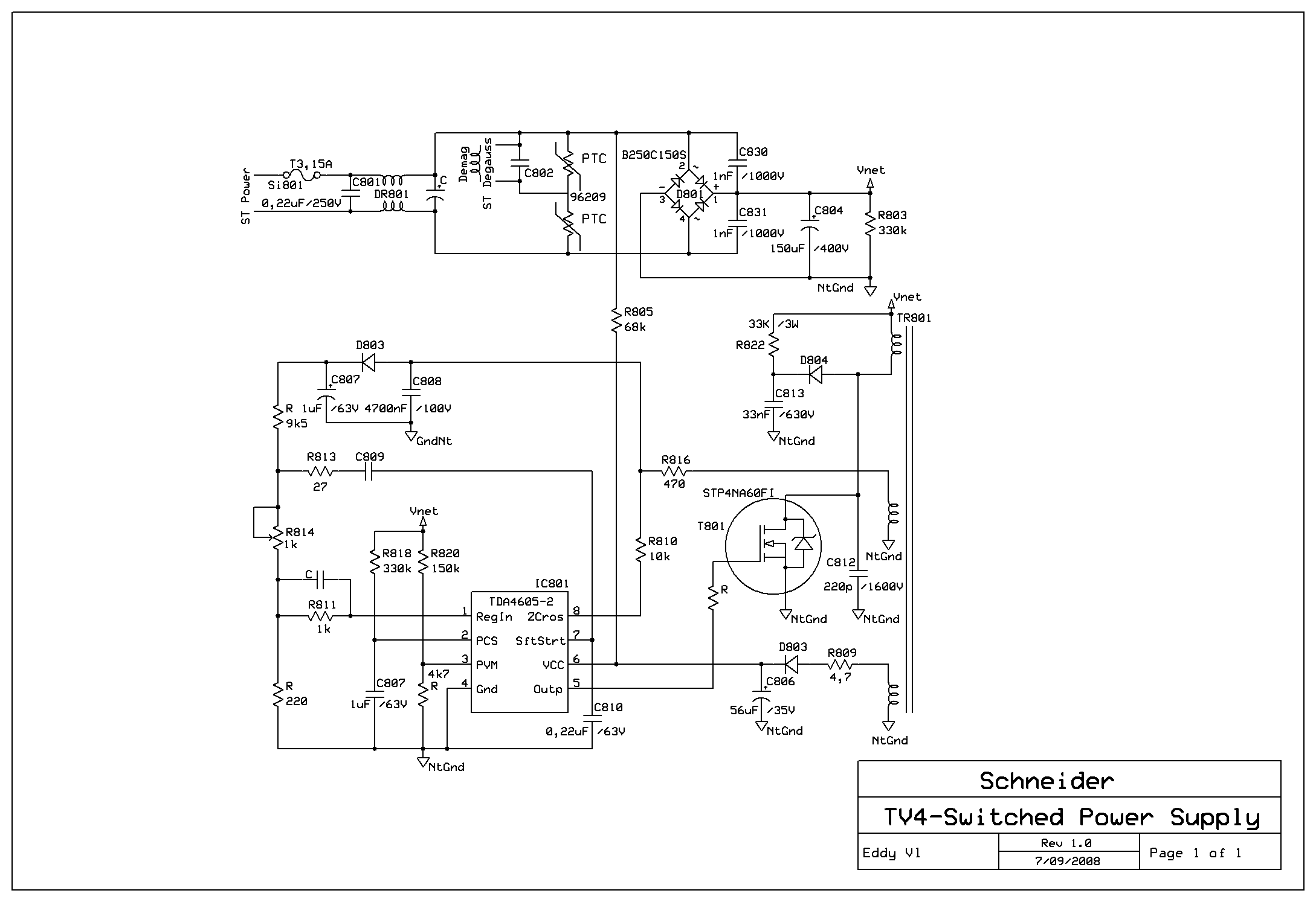

Het vervangen van C804 150uF/400V was niet echt de oplossing.
Blijkbaar was de verbetering toeval, want nu faalt hij terug volop (ttz gaat er soms 1 maal uit, of meerdere malen of soms niet, komt daarna telkens weer goed)
Ik ben nu zelf uit de sloffen geschoten en bezig met 1 voor 1 alle condensatoren met hogere spanning te vervangen. Het zou dus wel interessant geweest zijn moest ik het schema van de geschakelde voeding erbij gehad hebben.
Er is iemand die de info heeft maar die blijkbaar voor zich wil houden. Wat daar de zin van is heb ik totaal geen idee van. Ik zal wel naïef zijn zeker?
Omdat ik dit toch maar minnetjes vind, en ik nu zelf het schema toch al heb opgenomen van het ontbrekende stuk, zet ik het maar zelf op het Forum. Dan is het VOOR IEDEREEN beschikbaar...
en is al zijn moeite toch voor niks geweest.
A propos, ik heb ook noch het "zelf opgenomen" schema van de voeding van de Arion 9300 PVR... voor wie geinteresseerd is!
