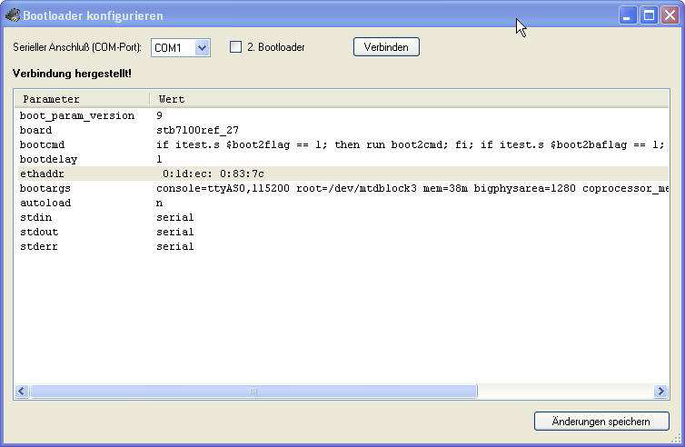

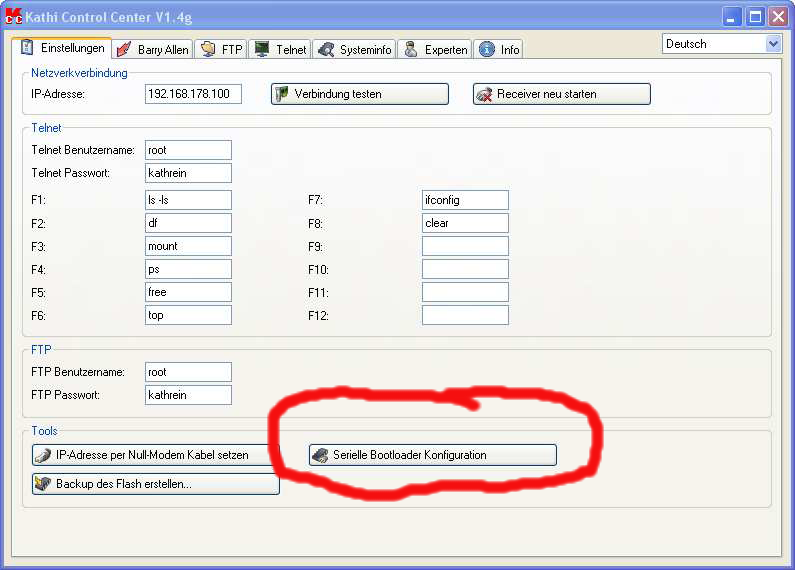

Gebruik KCC2.0b deze doet al de instellingen voor je en je hebt hyperterminal niet nodig.
Lees dan even paragraaf 3.6.3 Serielle Bootloader Konfiguration in de HowTo_KCC.pdf.
