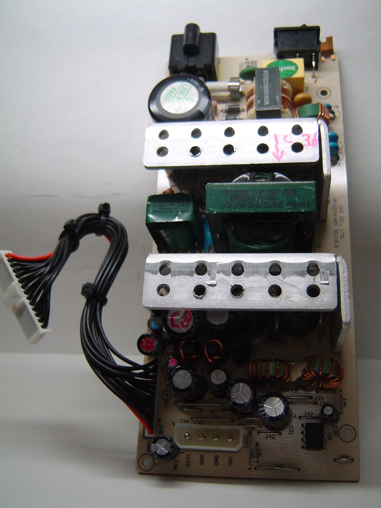

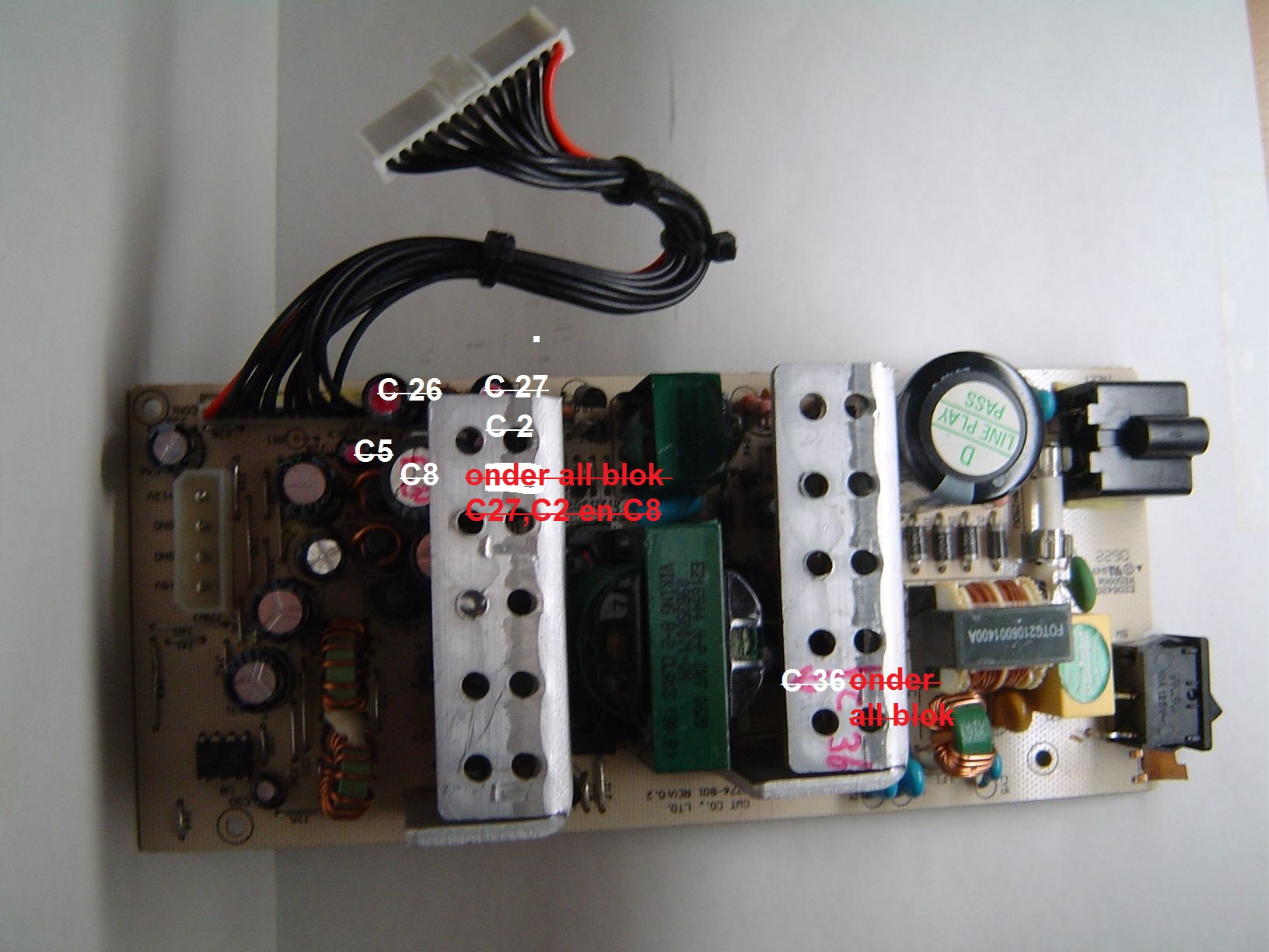

Heeft iemand een foto waarop te zien is welke het zijn?
Zie bijlage!
Naast C8,zit C2 en C27.
C36 onder het koelblok.
Rode elco's vervangen,foto is niet echt duidelijk,
maar dan weet je waar je moet zoeken!
groetjes boekkie

Nieuwe bijlage,met C nr waar de elko's zitten.

ik zou ale opgenoemde elco`s vernieuwen is mijn ervaring (eerst c36 verwisseld 2maanden daarna de rest) je bent toch bezig en de c36 is de moeilijkste om te vernieuwen en bij de rest kun je veel makkelijker bij
de rest heeft al veel geleden door de warmte
