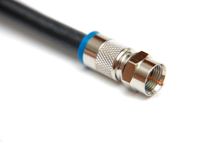

Die dingen gebruikte ik in het verleden ook wel eens, zijn nu echt uit den boze.
Dit zijn de enige krimp-connectors die ik nog gebruik, zowel binnen als buiten.
Dreambox 8000HD, Xtrend et5000 & et9000, Qnap 209-II Pro 2Tb,Wavefrontier T 90,Stab HH120 Triax 78 cm, Triax 78 cm CDS Duo LNB
Member of the PLi team
Het voordeel van bovenstaande connector:
Inwendig zit een conisch busje, waarvan het omhulsel tussen de buitenmantel én de kernisolatie schuift, zo heb je een optimale aarding, daarna knijp je met een tang het achterste groene stukje naar binnen.
Zo zit ie én muurvast en is ie waterdicht.
En als ie dicht is geknepen ziet het er zo uit:
