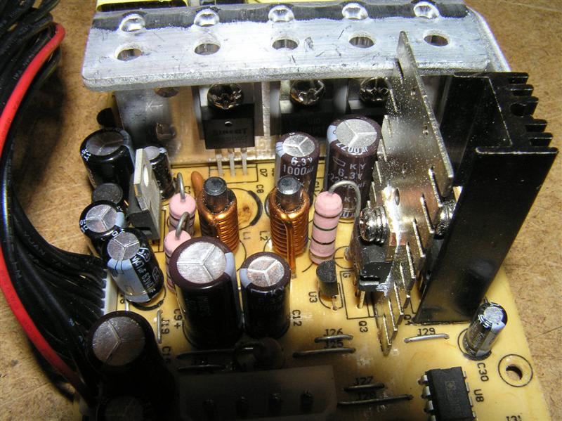

RobbieT Geplaatst: 30 september 2008 Geplaatst: 30 september 2008 Als het een DM7025 is met het oude type voeding (gele trafo's ipv groene) dan zou ik de voeding vervangen. Ik heb bij mij de rotte elco's vervangen, maar die waren na 2 maanden weer rot. CanalDigitaal, blijf met je vingers van onze opnamemogelijkheden af! Xtrend ET-9000, Samsung HD322HJ 320Gb, OpenPLi 2.1 Visiosat G4 Quadro, Astra 19.2, Hotbird 13.0, Astra 28.2, Astra 23.5

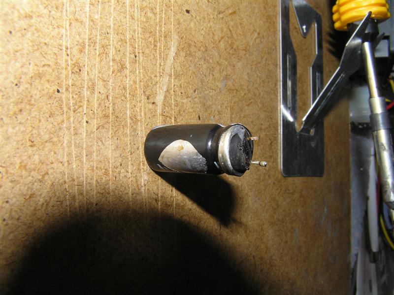

RobbieT Geplaatst: 30 september 2008 Geplaatst: 30 september 2008 Bij mij staat de box helemaal vrij en ik heb er tijden een ventilator ingehad. Condensator C8 (2200uF, 16V) is nu net voor de tweede keer gesneuveld, waarna ik de voeding maar heb gewisseld. Aan de bovenkant zie je niet zo heel veel aan de elco, terwijl de bodem er zowat uit ligt. Als die elco kapot is dan start de box alleen nog koud op. CanalDigitaal, blijf met je vingers van onze opnamemogelijkheden af! Xtrend ET-9000, Samsung HD322HJ 320Gb, OpenPLi 2.1 Visiosat G4 Quadro, Astra 19.2, Hotbird 13.0, Astra 28.2, Astra 23.5

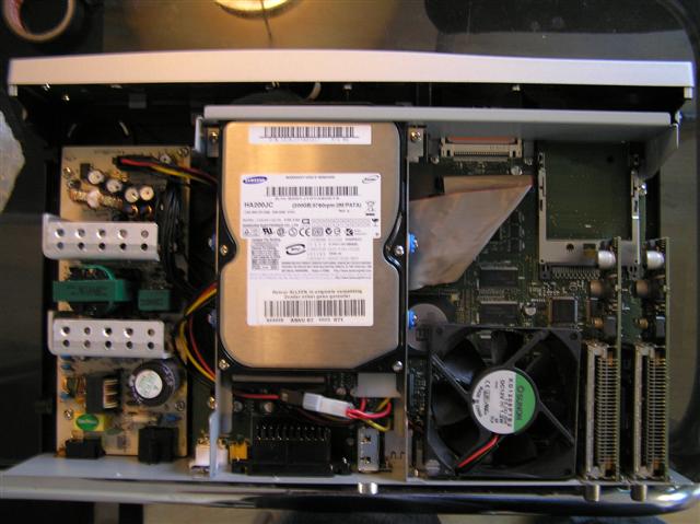

RobbieT Geplaatst: 30 september 2008 Geplaatst: 30 september 2008 Ik heb hier wel een fotootje voor je. De fan zit vast aan het beugeltje wat ooit voor de modem bedoeld was die Dream er nooit in heeft gezet. CanalDigitaal, blijf met je vingers van onze opnamemogelijkheden af! Xtrend ET-9000, Samsung HD322HJ 320Gb, OpenPLi 2.1 Visiosat G4 Quadro, Astra 19.2, Hotbird 13.0, Astra 28.2, Astra 23.5

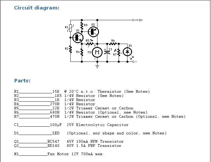

Gast Funboy Geplaatst: 30 september 2008 Geplaatst: 30 september 2008 En hier een leuke temperatuurregeling erbij, dan loopt de fan niet als het niet nodig is.
