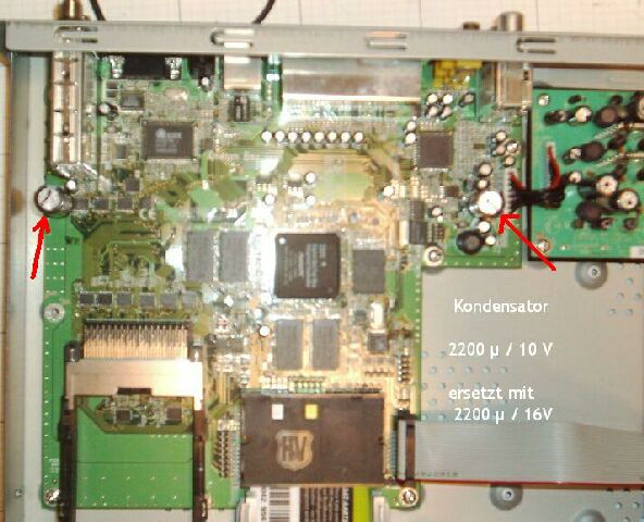

De 2 elco's ,van de voeding vervangen door 2200uf 16V exemplaren (origineel 2200uf 10V).
Kijk of er nog meer elko's bol staan,en die dan ook vervangen!
Soms ook 2 elco's van het moederbord,door 2200uf 16V exemplaren (origineel 2200uf 10V).

Heb geen schema,
Deze is ook vaak,defect 100uF 25V.

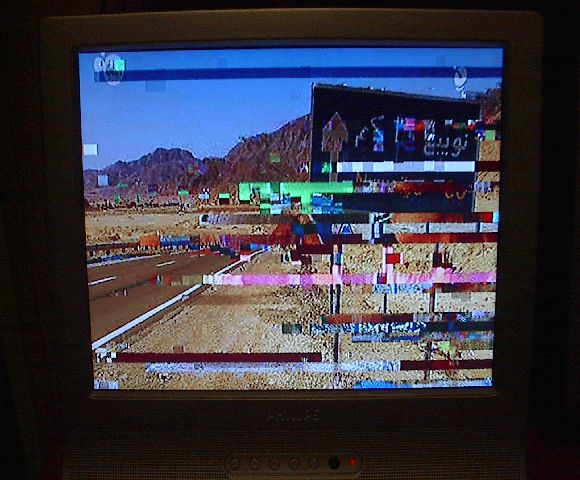

Heb hier ook een DB 5620,staan,met beeldproblemen!
Heeft meerderen jaren goed gewerkt,nu is er de huiszekering eruit geklapt,en start de box niet meer op,rare tekens op het display!
Nieuwe elko's op de voeding,en ook moederbord geplaats,box start weer netjes op,maar nu is het beeld een al blokjes,en strepen,zie bijlage.
Weet iemand of dit nog te herstellen is? confused
Lijkt erop, dat de klap die ook jouw zekering eruit heeft geklapt, ook jouw tuner heeft opgeblazen.
@boekkie,
Ik heb precies hetzelfde als in jouw bijlage met name de groene blokjes, crazysick
En ook de rare tekens op het display,

weet je wel zeker dat de tuner het probleem is ?
als ik zo na de foto van je beeldscherm kijk lijkt het meer een
ontvangst probleem dan een defecte tuner
gr metropar
SNR is 85%,sluit ik geen utp kabel aan,dan is het beeld stukken beter,nog niet goed,maar ga vanavond een,elko van 8,2pf,in de tuner solderen,mischien helpt het!

ben bang dat het niet zal helpen
is volgens mij iets met je ontvangst of een of meerdere
spannigen voor de tuner aan de lage kant (ber wel in orde?)
zonder utp beeld beter zeg je volgens mij heb ik hier of in de rokendesoldeerb. ook zoiets dergelijks gelezen als ik me niet vergis bleek een kapot netwerk ic de oorzaak meen dat het bij een 500 was ga daar maar eens na zoeken

Ik was van plan om de tuner te vervangen,maar in overleg met een goede monteur,raade hij dit mij af!! :D
(Heb er hier ook een staan, en is niet de tuner, deze heb ik vervangen zoals ook de voeding om dat uit te sluiten.
Ik ben zelf nog aan het kijken wat het precies is, ik zelf vermoed de processor die het beeld niet meer kan verwerken)
Einde dreambox 5620,bewaar hem wel voor onderdelen! :D
