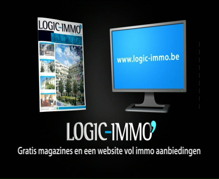

Sinds deze versie (en de beta ervan) blijven erbij mij steeds wat blauwe streepjes rechts in beeld staan als ik via de kanalenlijst (pijltje omhoog) van zender wissel. Deze verdwijnen weer als ik twee keer op de info knop druk, een menu of iets anders van de osd in beeld haal. Via de webinterface zijn deze streepjes alleen zichtbaar als ik screen shot + osd kies.Ik heb een DM7000.
Zie de bijlage voor een screenshot
Origineel bericht van: -paul-
a>
Met welke skin was dit en kun je een screenshot geven waarbij je een osd scherm hebt geopend? Ik heb een klein vermoeden waar 't in zit.
heb bovenstaand bericht net aangepast met een screenshot. De skin is Pingu. Nu je me dit vraagt bedenk ik me dat ik die skin heb gewijzigd bij de laatste software upgrade. Dus het zou ook de skin kunnen zijn
Lag inderdaad aan de skin. Nu ik mediapli gebruik zijn de streepjes weg.
