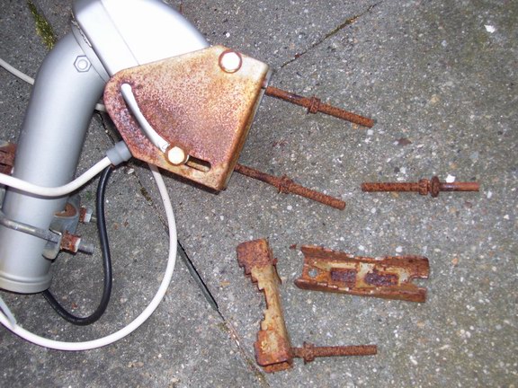

Gast Auggie Geplaatst: 5 oktober 2008 Geplaatst: 5 oktober 2008 Mijn Moteck 2100 roest zelf niet, maar de houder wel. Ik heb vorig jaar de houder schoongebikt en kaalgeschuurd en in vele dikke lagen verf (eerste laag menie) gezet, maar hij begon na een paar maanden al weer door de verf heen te roesten. Ook roest het boutje waarmee de buis aan het motorhuis vast zit.  Ik denk dat ze één serie hebben verkocht met niet-verzinkte houders en bouten, en dat latere series wel netjes verzinkt waren.  Grootste probleem is dat die houders niet los te krijgen zijn. Zelf maken van verzinkt of RVS-staal is lastig (door de rare buighoeken).

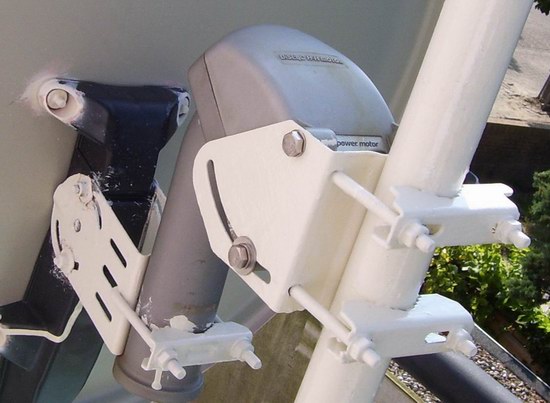

Gast Auggie Geplaatst: 10 oktober 2008 Geplaatst: 10 oktober 2008 En die geschilderde houder is dus (na dagenlang bikken, schuren en verven) alweer aan het roesten. P.S.: de gebruikte beugels en bouten en moeren zijn nieuw. Er waren helaas geen 10 cm beugels te krijgen, dus moest ik smokkelen met 9 cm beugels.
Wielleke. Geplaatst: 10 oktober 2008 Auteur Geplaatst: 10 oktober 2008 Zie er nu i.d. puik uit. En zo te zien heb je voor de bouten waarmee de Motor vast zit R.V.S. gebruikt. Â Wiel. Door kennis delen, wordt men wijzer. Â Dreamb720-Gibertini-125-MTI AP82-XT2N twin FTE DiMo 120+ Diseqc mot. Philips HD ontvanger twin Duo lnb Triax 80 cm Kathrein . Signaalmeter en Inp.reflectometer
