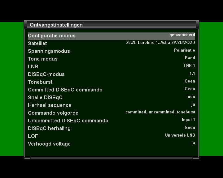

Maar met modus 5 zou de switch met Diseqc 1.1 overweg moeten kunnen. Ik gebruik zelf modus 2, maar dit schijnt met modus 5 ook te kunnen.
Op het plaatje mijn instellingen, je moet zo alle sats instellen zoals op het plaatje met Astra 2 is gedaan.
Er zijn 3 parameters welke je voor elke sat/LNB moet aangeven:
1. Satelliet
2. LNB
3. Uncommitted Diseqc Commando

Ik heb de switch in modus 8 staan, verder ook de settings zoals Henksat hierboven heeft aangegeven.
Behalve verhoogd voltage.. dat heb ik op nee staan ?
Mag ook, in het begin waren er met de 7025/800 wat schakelproblemen, bij wijze van test heb ik o.a. met die instelling gespeeld. Tegenwoordig nergens meer last van dus lekker zo laten staan toch?

Ik heb een vraag over het plaatje hierboven, daarin staat "uncommitted DISEqC commando", die staat op input 1, houdt dit in dat LNB2 de input op 2 moet staan en LNB 3 de input op 3 enz. En die verhoogde voltage kan dus geen kwaad voor de LNB's en voor de 10/1 diseqc?
