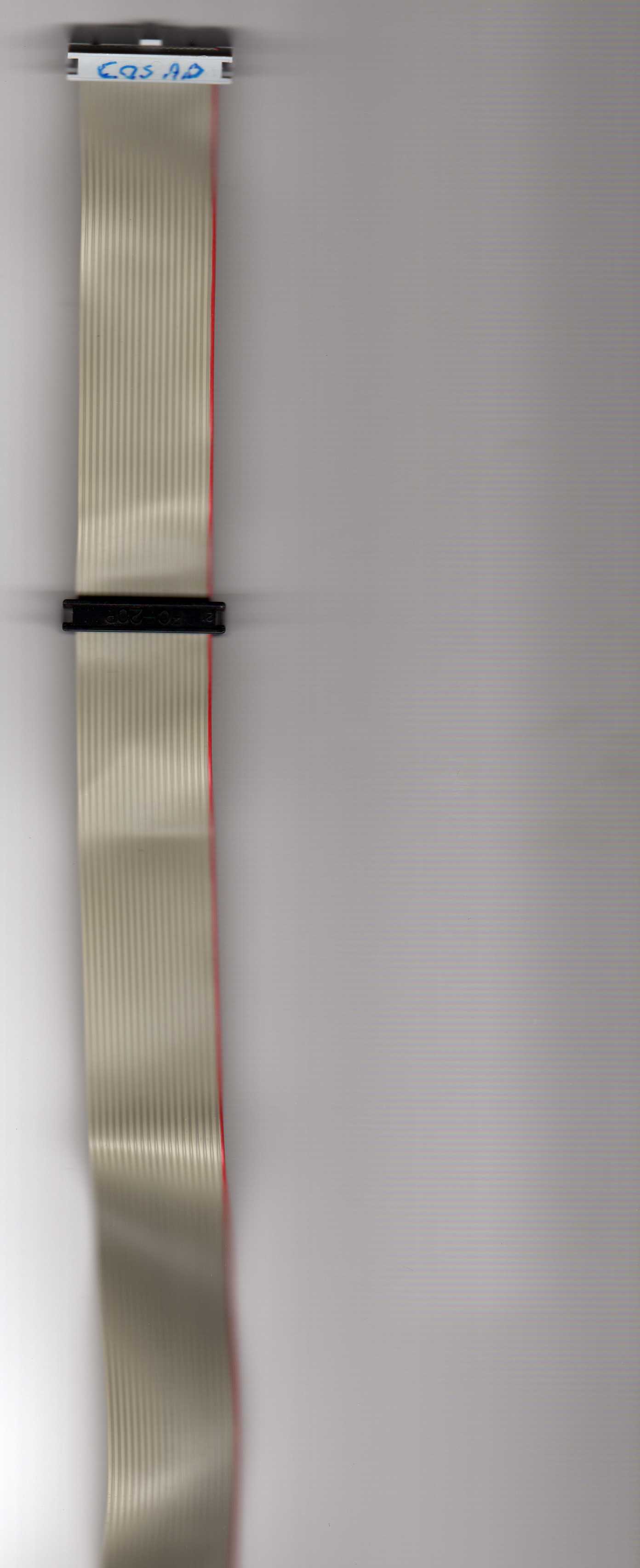

je moet om te beginnen althans zo doe ik het altijd eerst de
pennen voor de cas kabelconnector in het mainboard zetten
verder gebruik ik de de kabel die bij de cas zit alleen heb ik op 12 cm van de connector er nog een connector bij opgezet
zodat de kabel veel korter wordt
dan is het een kwestie van kabel erop boelopstarten een proggen
wel opletten dat pen 1 van de conn. ook op pen 1 van de box zit
heb er een scan van de kabel bijgedaan die ik gebruik
dus:cas met addon erin kabel in addon en op box
casinterface opstarten en de rest wijst zich zelf uit
gr metropar
