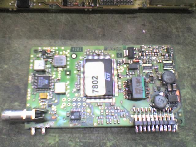

sirf III defect denk ik
Hier hetzelfde probleem met eeen Sony nvigatie
werkt uitstekend op het vinden van de sats na.....
Blijkbaar is de antenne of de chipset defect.
Zou bij jou ook wel eens zo kunnen zijn
Groet,
John
52,44 Noord 6,53 Oost
Emmen
Drenthe
Nederland
dit zijn complete modules is zo niets aan te doen.
Modules zijn ook niet los te krijgen, enigste mogelijkheid is opsturen naar Becker TD.
groeten,JBnl
bovendien.... kijk er eens in. Al zou je weten welke ic hoe wil je deze vervangen?
Is voor de particulier toch ondoenlijk.
Zelf mijn Sony kan ik de kliko vanwege dit probleem en die is pas 2 jaar oud
Groet,
John
Emmen
Drenthe
Nederland
is het voldoende om de navigatiemodule opnieuw vast te solderen, aan de grote printplaat zeg maar, of moet ik in de module gaan solderen. is het proberen waard natuurlijk. mvg wink
t.a.i. (ter algemene informatie),
vele andere merken gebruiken becker navigatie ontwerp/navigatie-gedeelte als basis voor SOMMIGE van hun modellen, oa JVC , pioneer en Sony doen/deden dat.
