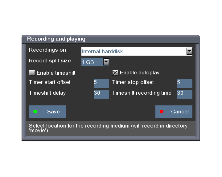

dAF2000 Geplaatst: 13 november 2008 Geplaatst: 13 november 2008 Kijk effe in 't menu system settings/recording and playing. Daar kun je instellen waar je wilt opnemen. Klopt dat? Heb een screenshot als voorbeeld erbij.
Gast djkolk Geplaatst: 13 november 2008 Geplaatst: 13 november 2008 hallo Daf2000 bij het instellingenmenu wat jij laat zien, staat bij mij de naam van de mount,in mijn geval mount1. De naam heb ik niet gewijzigd, ik kan ook niet voor iets anders kiezen.(omdat de hdd er nog niet inzit waarschijnlijk) wel alvast bedankt voor het meedenken, bij jouw antwoord schrok ik al even dat ik zoiets over het hoofd had gezien. DjKolk.
dAF2000 Geplaatst: 13 november 2008 Geplaatst: 13 november 2008 Origineel bericht van: djkolk bij het instellingenmenu wat jij laat zien, staat bij mij de naam van de mount,in mijn geval mount1. De naam heb ik niet gewijzigd, ik kan ook niet voor iets anders kiezen.(omdat de hdd er nog niet inzit waarschijnlijk) Dat klopt. "Eigenlijk" kan er nu niks fout gaan, maar blijkbaar toch wel. Ik kan je nu alleen maar verder helpen als je toch telnet induikt. Ik geef dan wel de commando's, lukt dat?
Gast djkolk Geplaatst: 13 november 2008 Geplaatst: 13 november 2008 Hallo allemaal, het probleem is opgelost, na de wijziging naar /media/server1 ,de wijziging opgeslagen en opnieuw gemount, Vervolgens ben ik naar het bovenstaande scherm van Daf2000 hierin de splitsgrootte gewijzigd, en de opgeslagen, hierna de splitsgrootte teruggezet en opgeslagen, de Dm600 herstart en nu wordt er via de instelling /media/server1 opgenomen. Daf2000 bedankt voor het meedenken, misschien kan ik je hulp nog gebruiken als ik vandaag of morgen de hdd ga inbouwen. alvast bedankt, DjKolk.

dAF2000 Geplaatst: 13 november 2008 Geplaatst: 13 november 2008 Je moet inderdaad een nieuwe opnamelocatie instellen. Dan is alleen "opslaan" al genoeg, reboot enzo is niet nodig. Ik zal 't hier 'ns naspelen en kijken of 't logisch is.
