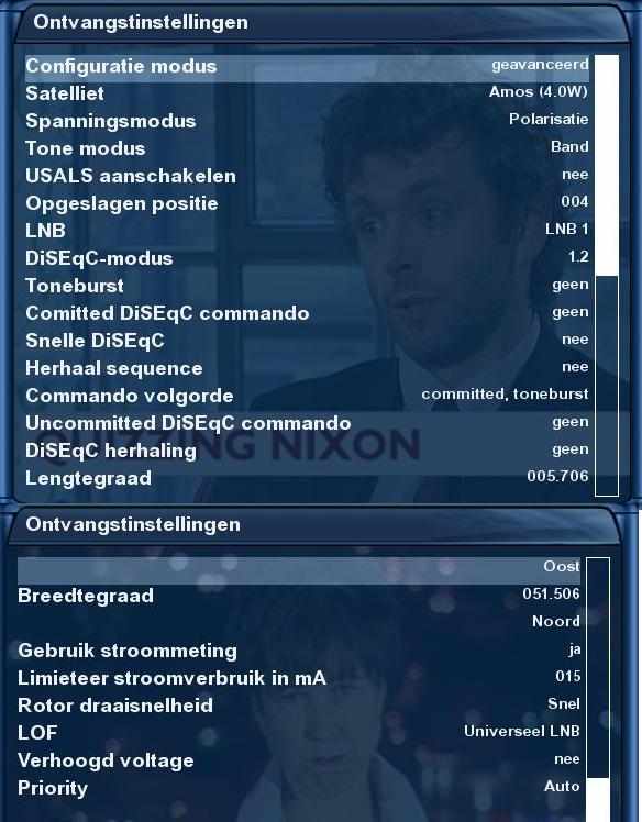

in de tuner configuratie van image Gemini 400 in DM8000 heb ik wel
• Configuratie modus is geavanceerd
• Diseqc-modus is 1.2
• USALS is uit
• Lengtegraad - xxx.xxx• - oost• Breedtegraad - xxx.xxx zijn wel ingevolt

ik heb ergens gelezen dat het zoekn en en afstemmen van de satellieten posities moet just van uit je dreambox gedaan en met de AB de dreambox voorall voor de eerste keer met een leeg v-box en dat doet ie ook maar tijdens het zappen gaat naar 2e sat duur best wel lang tot dat hij begint met het bewegen! en bij de rest van de satellieten geeft ie aan een fout melding dat afstemen mislukt
van een sat naar een andre satelliet zappen duur heel lang tot dat hij begint met het bewegen! moet er iets aan de stroom instellingen van de geavanceerd tuner configuratie modus van de DB

Nu wil het me niet lukken
ik heb het op verschillende manieten geprobeerd maar bij
allemaal hetzelfde probleem als ik naar een andre sat zapt STEMMEN MISLUKT fout melding
eventueel dat iemand anders een suggeste om het goed te kunnen converten eventueel kijken of er een fout in mijn geavanceerd menu instellingen hier onder
