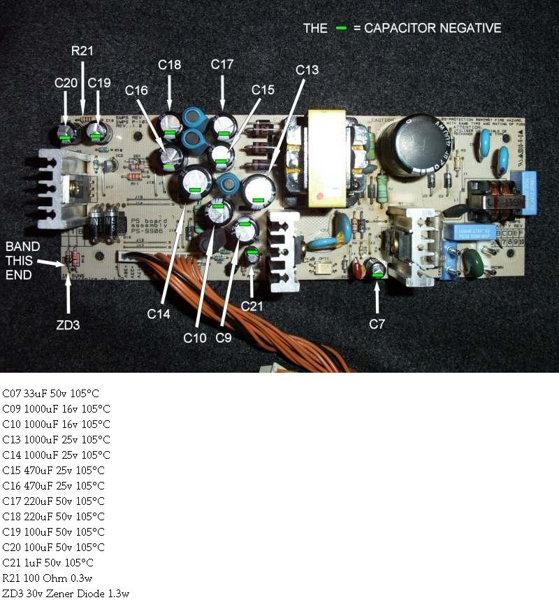

Gast Ronaldinho- Geplaatst: 21 januari 2009 Geplaatst: 21 januari 2009 elko's vervangen , bekent probleem. Kosten beneden de 10 euro.
JohnO Geplaatst: 21 januari 2009 Geplaatst: 21 januari 2009 voor marcies blijkbaar niet zo een bekend probleem. verklaar u svp nader ook voor andere lezers welke elco welke waarde waar op het mobo / voeding te vinden? Groet, John 52,44 Noord 6,53 Oost Emmen Drenthe Nederland
Gast Ronaldinho- Geplaatst: 23 januari 2009 Geplaatst: 23 januari 2009 Onderdelen lijst C09 1000uF 16v C10 1000uF 16v C13 1000uF 25v C14 1000uF 25v C15 470uF 25v C16 470uF 25v C17 220uF 50v C18 220uF 50v C19 100uF 50v C20 100uF 50v C21 1uF 50v R21 100 Ohm You can use a 0.25w but I used a 0.6w ZD3 30v Zener Diode 1.3w Alle elko's moeten 105 graden zijn.
kaelem Geplaatst: 23 januari 2009 Geplaatst: 23 januari 2009 Misschien helpt dit beter. -= Dreambox 7000 Echostar LT8700 en SR8700,Skystar 2,Humax 5400 2 x Nokia 9500 1 x 90 cm met twin en een Channelmaster 1.2 met een quad =-
