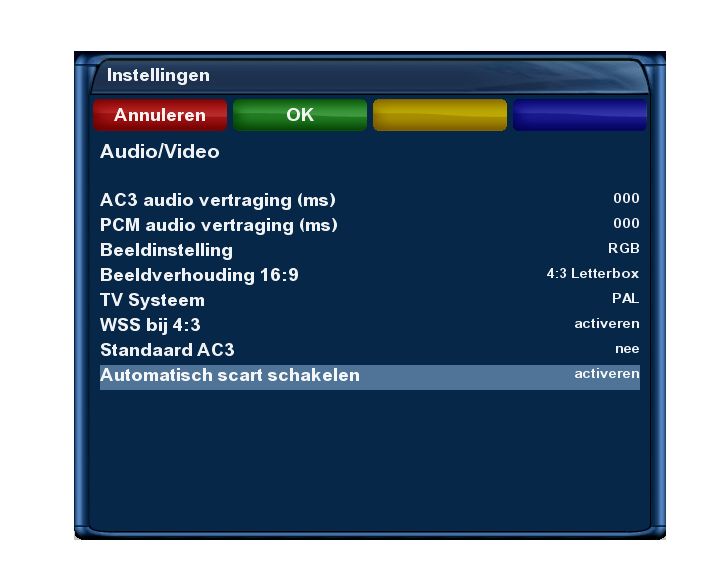

Klein vraagje... in het ronaldd image zat de mogelijkheid om de scartaansluiting op de dreambox te gebruiken (ik heb hier mijn dvd speler op zitten). Ik mis deze mogelijkheid in jou image of vergis ik me?
Kan je deze optie meenemen in je volgende image?
Als je onder instellingen, audio/video, de "scart" optie activeert, dan schakelt hij vanzelf naar de aangesloten DVD speler als je die gebruikt. Zo heb ik het thuis ook aangesloten.
