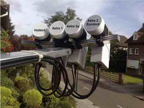

Hier een site waarin je kunt zien hoe ik de mijne heb aangesloten.
Sorry Sat4all dat was niet de bedoeling maar bedankt Johan45 voor het plaatsen van de foto.

A, B, C of D ligt eraan hoe je de lnb's op de Diseqc-switch aangesloten hebt. Ingang A Astra 19,2, ingang B Hotbird, enz.
