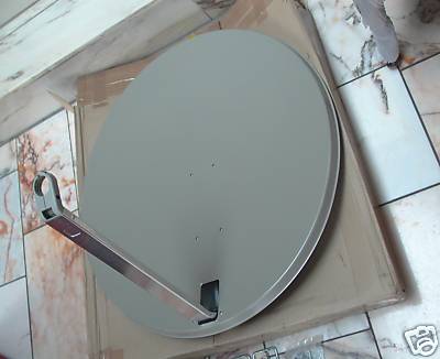

@Sjaak(k),
Kun je in woorden en/of via photoshopbewerking van de onderstaande foto van een Triax TDS88 aangeven
waar "schuin" linksboven, "schuin" rechtsboven, "schuin" rechtsonder en "schuin" linksonder zich bevinden?
Met vriendelijke groeten wink
sattaz

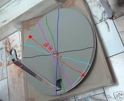

Gast sattaz
@Sjaak(k),
Ik heb me even verder verdiept in het fenoneem "diagonaal".
- Een veelhoek is een gesloten stelsel lijnsegmenten die samen een plat vlak omsluiten.
- Een diagonaal is een verbindingslijn tussen twee verschillende,
niet opeenvolgende, hoekpunten van de veelhoek.
Een diagonaal hoeft niet door het middelpunt van de veelhoek te lopen
Het aantal diagonalen van een veelhoek met n hoeken (n>2) bedraagt ½ x n(n-3).
Met bovenstaande formule blijkt:
* een driehoek heeft geen diagonalen;
* een vierkant heeft twee diagonalen;
* een vijfhoek heeft vijf diagonalen.
Een cirkel, ovaal (ellips) en paraboolvorm van een offset schotel
kun je beschouwen als veelhoeken met oneindig veel hoeken.
De offset schotel heeft dan ook oneindig veel diagonalen.
Dus om welke diagonaal van een offsetschotel gaat het dan?
En waar bevindt zich op een offset schotel linksonder, linksboven, rechtsboven en rechtsonder?
Op de reeds via Paint bewerkte foto van de Triax schotel heb ik
een aantal lijnen erbij getekend, waaronder een groene, een paarse en een lichtblauwe.
Dan stel ik hierbij meteen de vraag waarom de rode lijn de diagonaal is
en niet bijvoorbeeld de groene, paarse of lichtblauwe lijn.
Immers, alle deze lijnen ("diagonalen") lopen van "linksboven" naar "rechtsonder".
Voor de foto van de Triax schotel waar ik een aantal lijnen heb toegevoegd zie hieronder.
sattaz

Waarschijnlijk bedoeld men dus de langste diagonaal. Althans gaat de fabrikant, waarschijnlijk uit commercieel oogpunt, deze langste diagonaal als de maat van de schotel noteren.
Dit lijkt mij ook wel een leuke vraag om aan de importeur/fabrikant zelf te stellen!
