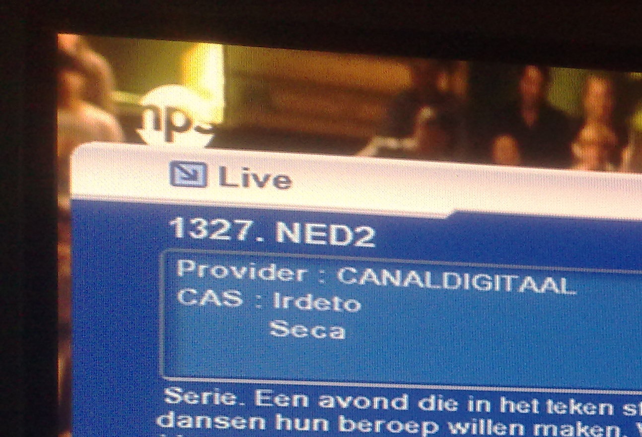

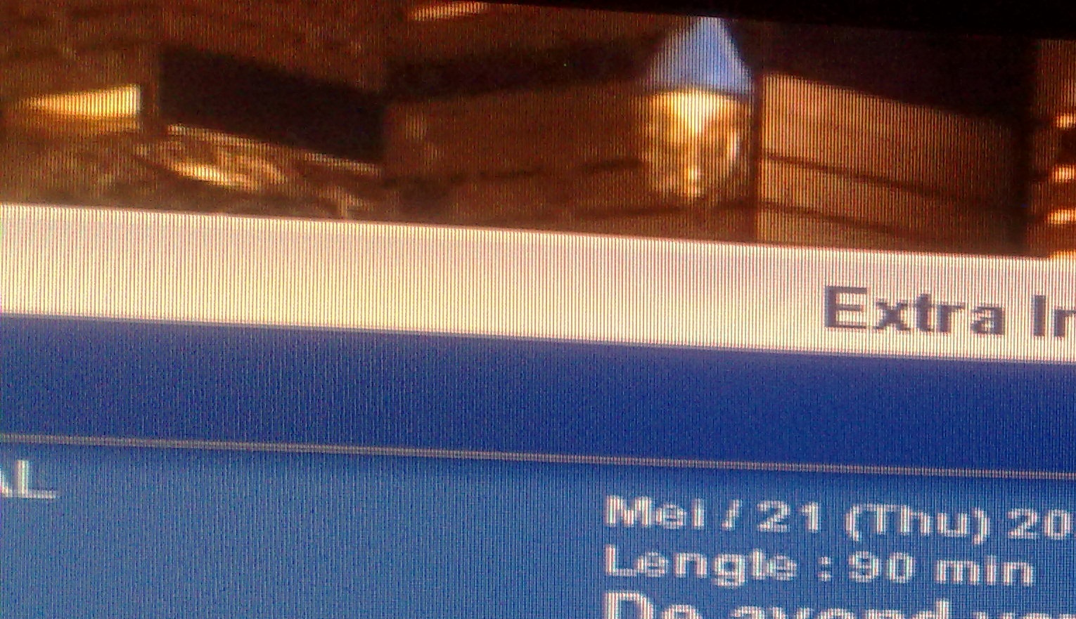

Toch loopt het hier nu als een zonnetje incl epg.
Heb even snel met de telefoon 2 foto`s geknipt.
Ik log zoals eerder gezegt in op een interne server en die kan ik zowel met mgcamd en incubusCamd benaderen en lopen allebei.
Dus voor mij is de terug gang een vooruitgang geweest.
Ook hier liep hij op nld 1,2,3 vast en nu niet meer.
Of dit te maken heeft of de kaart in de ontvanger zit of in een server weet ik niet maar voor mij werkt het nu in ieder geval.
