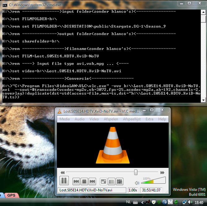

ga je ook niet vinden , is alleen maar een scriptje dat vlc het nodige laat doen om van avi,vob,mpg ... een ts bestandje te maken welke de dm7025 kan verwerken

waar ? weet ik niet meer
bestandje verander dit txt naar bat
dit is geen plugin
is om een bestand op uw pc om te vormen naar ts bestand met vlc
ts bestand kan je daarna bv op de harde schijf van je ontvanger zetten en afspelen zoals een andere opname
je moet het bat bestandje wel eerst aanpassen bv filmfolder(h:\),sharefolderen(h:\) type bestand (avi) aan uw situatie
conversielijn moet een lange lijn blijven en inbestandsnamen mag geen spatie voorkomen.
als je het bestandje bewerkt zie je het wel
is veel sneller dan de voogekauwde prog

Het probleeem is opgelost, de c:\-regel in X to TS ziet er onder Windows XP ongeveer zo uit " C:\program files..... enz, enz, maar ik werk nu met Vista Ultimate 64 bit en de regel moet dus nu zo beginnen" C:\program files (x86)...... enz,enz. en die had ik nog niet aangepast Wel bedankt voor het mee denken.
