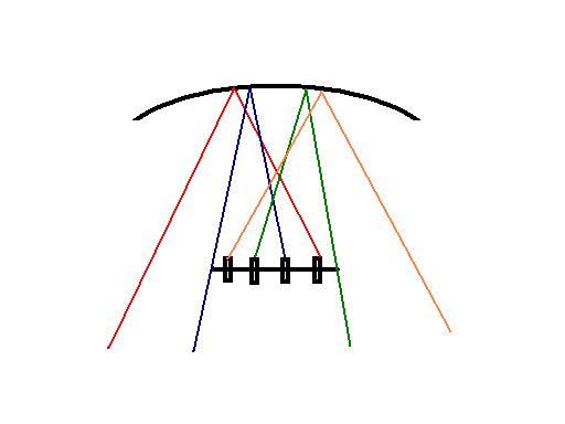

Nu begrijp ik niet hoe dit kan werken. Voor zover ik weet heeft een parabool de eigenschap dat het brandpunt onafhankelijk is van de hoek van het binnenkomend signaal.
Met andere woorden: De signalen van de verschillende satellieten komen allemaal in hetzelfde brandpunt bij elkaar.
Er is dus ook maar 1 ideale lnb positie. Hoe kan dit dan werken met 4 lnb's. Er moeten dan toch ook 4 brandpunten zijn?

Niet al de satellieten komen in het brand punt binnen.
Enkel de satelliet waar je de schotel op richt komt in het brandpunt binnen.
de schotel vangt ook singnalen van buur satellieten.
deze ontvang je naast het brandpunt.
Oostelijker links van het brandpunt, westelijker rechts van het brandpunt.
mvg
Je vergeet de hoek, waaronder het signaal op de parabool aankomt.
Deze is gelijk aan de hoek, waarme het signaal de parabool verlaat.
Als de 4 satelieten achter elkaar staan, heb je een brandpunt.
Ze staan naast elkaar, dus heb je vier verschillende aankomst hoeken. Hoe meer naar rechts je satelliet zit, zo meer naar links zal het signaal weerkaatsen.
