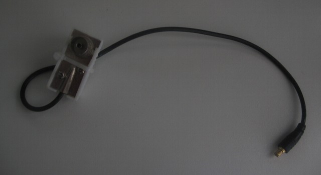

Deze heb ik gemaakt door gewoon de antenne eraf te knippen. Losse antennes zijn ook vrij makkelijk te vinden, kant-en-klare verloopjes zwerven hier en daar soms ook rond.

Inmiddels een stuk van zo'n antennetje afgeknipt en er een female coax opgezet maar helaas krijg het niet werkend met de usb antenne misschien trekt die de 5 v weg en heeft de usb stick te weinig over.
Het is een usb aansluiting voor de antenne en aan de andere kant kan de usb stick er dan in maar helaas werkt niet.
Maar voorlopig hou ik er even mee op ik wil niet ten kostte van elke prijs werkend hebben. confused
Je mag er vanuit gaan dat je USB DVB-T stick 500mA nodig heeft, dus altijd zorgen dat die zijn eigen poort heeft. Heb je geen Yagi ofzo om erin te steken?
Misschien kan je ook een foto maken hoe je de female coax eraan hebt gezet, het is nogal een gepriegel, misschien heb je geen contact.
