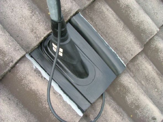

Hallo satters,
In mijn straat zijn er mensen die graag met de schotel zouden beginnen, niet echt voor de tvv maar gewoon als kanalen er bij.
Het probleem is dat het via het pannedak moet en zoek ik nu een dakdoorsteek voor de buis. Als ik op het net zoek kom ik dit enkel tegen voor kachel's natuurlijk is de diameter daar tegroot voor! Waar kan ik dit vinden misschien enkele sites of adressen. liefst via pm aub om reklame te vermijden.

via google heb ik een foto gevonden die er op trekken.

Die dingen worden in Duitsland veel toepast.
Ik gebruik er 2 van.
Je kunt ze ook van lood kopen. Liggen hier overal in de bouwmarkten.
Mijn dakpannen zijn van Braas. Die hebben ook pannen met doorvoer.
Als je er een van lood neemt hoef je doorgaans maar een halve dakpan uit te wisselen.
Ja ik had ook gedacht aan zo'n loden ding maar de mensen willen dat het schoon is afgewerkt net alsof het een pan is! Zal eens rond zien in zo'n zaak waar ze pannen verkopen.

Ik heb daar niet zo´n probleem van gemaakt.
Bij mij op het dak woont niemand en een loden doorvoer heeft voordelen.
Je ben namelijk niet aan het raster van de pannen gebonden. Zo kunt je onder het dak nog wat schuiven om de boel loodrecht te krijgen.
En je verliest zoals ik al zei maar een halve pan.
Zie foto´s met excuses voor het vieze dak...de vogels hé..die zitten nogal graag op mijn antenne´s en schijten de boel onder.
Die interreseerd geen ene moer of de doorvoer van plastik of van lood is.
