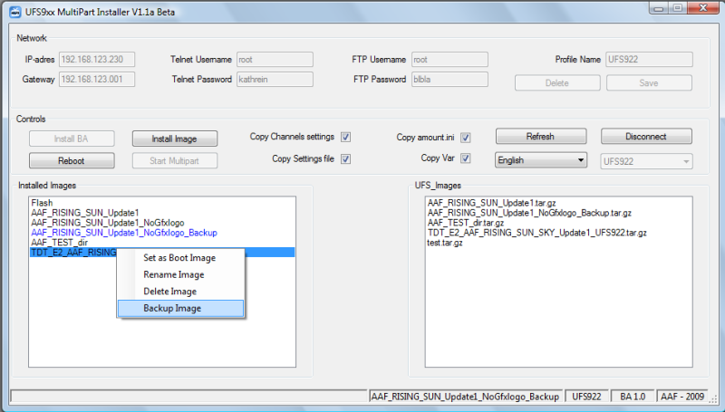

Ik heb een ander programma gemaakt om Multipart te gebruiken voor BA.
Dit vervangt niet KCC maar we kunnen dit gebruiken todat VisMan meer tijd heeft om dit in KCC toe te voegen.
Het lijkt op het programma BA_Help van GOst4711.
Alleen zijn er meer functies.
- Install BA on UFS922 in Flash
- Installing a image from Flash / BA / UFS_Image for UFS910 and UFS922.
- Install a image from ../UFS_Images
- Reboot
- delete image
- rename image
- Set Boot image
- drag and drop from UFS_Images to Installed images list
- Copy settings, channels, var, amount.ini from running image
Tijdens de installatie van een BA image zal er gevraagt worden om de naam te veranderen. (je kan ook de naam behouden)
De image waarvan je boot zal je in het blauw zien.

Deze maakt een volledige backup van de BA-image die je selecteerd.
Dit proces kan van 15 tot 35 minuten duren, dus heb geduld en gebruikt de box niet.
De *.tar.gz zal in de map ../UFS_Images worden gecreëerd.
Daarna wordt hij naar je PC gekopieerd ( je wordt gevraagt waar op te slaan).
Na het kopiëren zal de tar file in ../UFS_Images blijven staan. (indien niet meer nodig kan je hem deleten)
