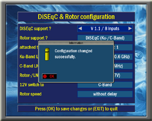

Is het mogelijk om 8/1 diseq 1.1 switch rechtstreeks aan te sluiten op een triple dragon?
Ik heb de instellingen in het menu op " V 1.1 8 inputs " staan maar krijg alleen beeld op de eerste 4 satellieten.
Of moet ik de switch in combinatie gebruiken met een uncommitteed switch?

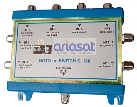

switch op plaatje in je bijlage heeft opschrift disecq 1.2 en ook "goto" dus ik denk dat, wanneer dat je switch is, je het in die richting moet zoeken?

@Bart, het is eigenlijk een `Vantage`er staat ook 1.2 op maar hij is ook 1.1.
Ik ben nu bij familie, maar mijn configuratie thuis is een Uncommitted met 2x diseq 4/1 erachter
Maar ik dacht dat de 8/1 switch ook zou werken.
Ik ga nog eeven kijken via het 1.2 menu

Inmiddels ben ik er uit (denk ik laugh ) de switch moet gereset worden om in de diseq 1.1 mode te komen.
Alleen lukt me dat nog niet.
dit staat in de handleiding:
Citaat:
If the switch does not react to receiver commans, apply the reset of switch with turning the receiver off and on, disconnecting the cable from receiver.
Geprobeerd maar hij blijft volgens mij gewoon in de diseq 1.2 mode staan.
