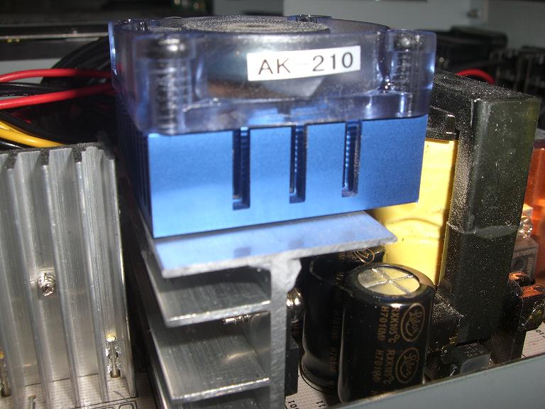

Ik heb een ventilator ingebouwd, werkt uitstekend.
Het probleem met een ventilator is in mijn ogen dat je meer stof de behuizing in trekt.
Heb je de ventilator boven de voeding zitten? Kan je mij vertellen welke diameter en op welke spanning je hem hebt draaien? (ik wil die ventilator niet kunnen horen).
Xtrend ET9500 - OpenPLi powered
Ik heb dat ook op deze manier opgelost, je moet er echt met je oor naartoe om het geluid te horen en de box blijft koel.
Alleen bij de tuners is er nog een behoorlijke warmteontwikkeling, althans bij de 7025, of dat de plus ook zo is weet ik niet.
