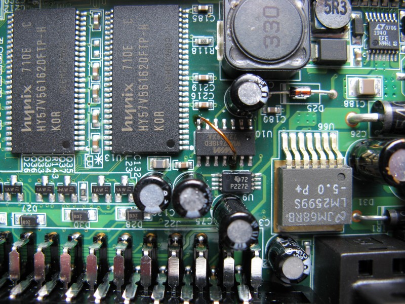

Wat het audio betreft: het niveau is inderdaad aan de lage kant, daar is niet zo veel aan te doen (tenminste niet zonder ingrijpende modificaties).
Wat ik echter veel irritanter vond was het gebrek aan hoge tonen, het geluid klonk enigszins 'dof'. Hierdoor lijkt het totale geluid ook wat zachter.
Dit blijkt (volgens informatie op een Duits Dreambox forum) te liggen aan een ongewenste inschakeling van de zg. de-emphasis van de audio-DAC in de DM600.
Dit is op te lossen door van dat IC (U10) pootje 12 door te verbinden met 7 (massa). Doordat dat pootje niet aan massa ligt wordt het naar een logisch niveau gebracht waardoor die de-emphasis ongewenst ingeschakeld wordt. Ik heb die doorverbinding aangebracht, en het geluid klinkt daarna zoals het hoort met een normale hoogweergave.
Mocht je in die modificatie geïnteresseerd zijn dan kan ik je die informatie met de gehele technische onderbouwing (in het Duits) in een PM toesturen.
Je moet wel aan een SMD IC kunnen solderen, dus zeer voorzichtig met een kleine soldeerbout, en ESD veilig werken.
Overigens geldt dit ook voor de DM500plus, die heb ik ook en heb daarin ook die modificatie aangebracht.
Dit betreft boxen die ik vorig jaar heb aangeschaft, misschien is dit in de nieuwere Dreamboxen inmiddels verholpen.
