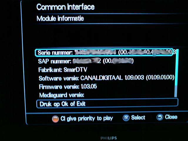

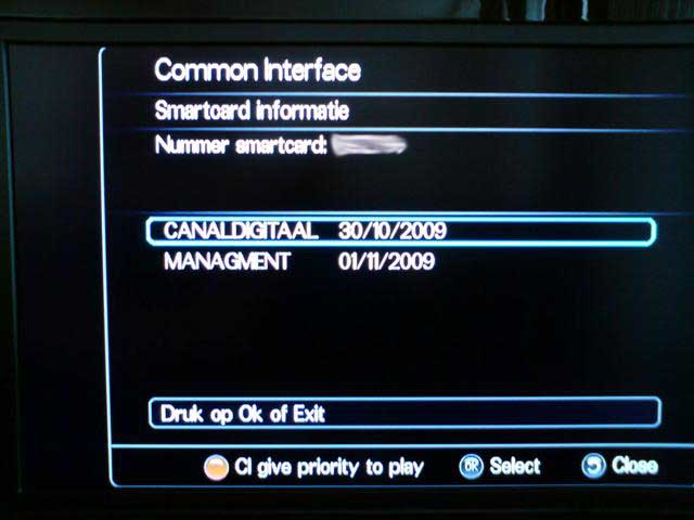

Ik heb mijn Azbox getest met een orginele CD Mediaguard & Smartcard. zie bijlage.
Nu wordt alles wel herkent en ziet hij ook de smartcard maar hij blijft "SCAMBLED" aangeven.
Heb de 'Multicas gedeactiveerd & de Azbox opnieuw opgestart maar nog steeds "SCAMBLED".
Doe ik iets verkeerd is is dit het probleem met de CI?
Azboz HD premium met DVB-C&S + (kabel Ziggo) Cisco 8485DVB HD DVR
ArchSat & 5 LNB's 28,2E-23,5E-19,2E-13E-1W

Die van mij is op dit moment weg voor hardware modificatie i.v.m CI problemen.Is nu een week geleden.
Dus ik moet nog even afwachten wanneer hij terug komt en hoe het een en ander dan werkt.
Gisteren de azboxhd premium terug ontvangen.(kosteloos)
Hij is 14 dagen weg geweest, heb hem zelf naar de verkoper gebracht en is door de importeur aan huis afgeleverd( Tjonge wat een service).
De Diablo cam werkt nu prima op de azboxhd., dus CI probleem opgelost.
Kan alleen maar zeggen petje af voor deze service.
Zo nu kunnen we weer "prutsen" met dat ding smile.
