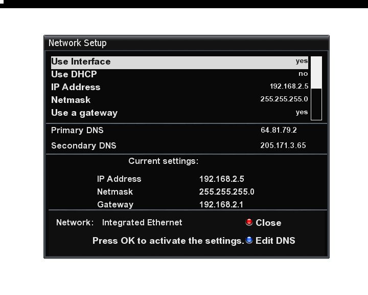

Hier wil ik toch even inhaken, ik heb een vergelijkbaar 'probleem'.
Code:
root@dm800:~# ifconfigeth0      Link encap:Ethernet  HWaddr 00:09:34:27:CC:C4            inet addr:169.254.90.223  Bcast:169.254.255.255  Mask:255.255.0.0          UP BROADCAST RUNNING MULTICAST  MTU:1500  Metric:1          RX packets:24804931 errors:0 dropped:0 overruns:0 frame:0          TX packets:27212841 errors:0 dropped:0 overruns:0 carrier:0          collisions:0 txqueuelen:1000           RX bytes:4198100797 (3.9 GiB)  TX bytes:4100338717 (3.8 GiB)          Interrupt:16 lo        Link encap:Local Loopback            inet addr:127.0.0.1  Mask:255.0.0.0          UP LOOPBACK RUNNING  MTU:16436  Metric:1          RX packets:210702 errors:0 dropped:0 overruns:0 frame:0          TX packets:210702 errors:0 dropped:0 overruns:0 carrier:0          collisions:0 txqueuelen:0           RX bytes:29337145 (27.9 MiB)  TX bytes:29337145 (27.9 MiB)root@dm800:~#
Toegevoegd is een OSD shot, je ziet dat er een ander IP adres staat als in de outpout van ifconfig.
Het was me wel opgevallen, maar omdat het geen problemen opleverde ben ik er steeds weer aan voorbij gegaan.
BTW dit gebeurt zowel op m'n DM800 als op m'n DM7025.

Hoi, ik heb de link en oplossing van JBnl gevolgd en dat werkt prima. Dus in de bios een vast IP adres ingesteld.
In de tekst van de link staat "direct s indrukken op je toetsen bord" wat het best werkt is de s toets blijven herhalen tot je het bios scherm ziet.
Het navigeren door het bios scherm is even wennen, de actieve regel is kennelijk licht grijs en niet actief is zwart. na wat gerommel stonden de instellingen goed.
Allen bedankt, de oorzaak van het probleem heb ik niet gevonden, er bevindt zich geen DHCP server binnen mijn netwerk.
