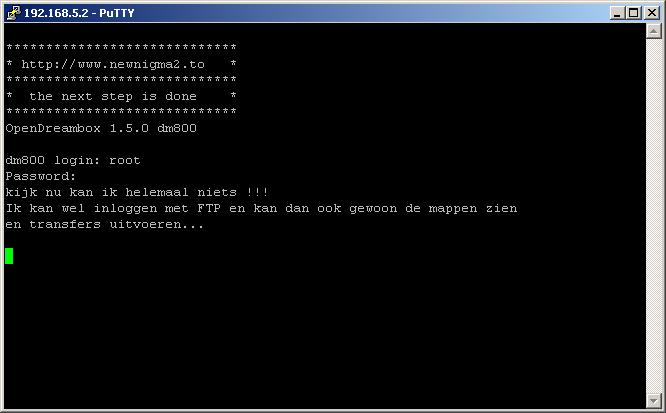

ik heb sinds vandaag iets heel vreemds met mij DM800.
Na inloggen met telnet of SSH krijg ik geen prompt en
kan ik helemaal niets. het lijkt wel een texteditor..
Ik kan wel alle normale functies met FTP op deze box uitvoeren.

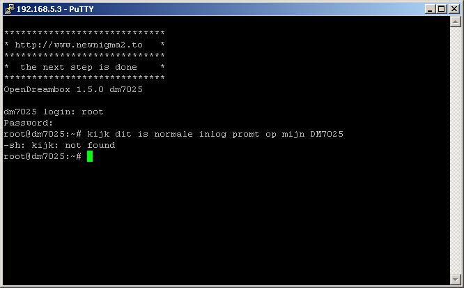

Voor de duidelijkheid heb ik twee screenshots van een sessie op
mijn DM800 en op mijn DM7025 bij gevoegd.
Weet iemand wat hier aan de hand kan zijn?
De telnet daemon kan geen shell voor je opstarten.
Meestal komt dat omdat je DNS-instellingen niet kloppen. Je hebt kans dat als je het een tijd zo laat staan (denk aan 20min-1uur) dat je er wel in komt.
En anders wordt het herstarten.

Ik heb hem al gereboot, via de Webinterface,
na de herstart kon ik nog steeds niet inloggen en
geeft ook de webinterface geen sjoege meer.
" Connection Interrupted
The connection to the server was reset while the page was loading.
The network link was interrupted while negotiating a connection. Please try again. "
Ik ben nu op mijn werk, dus kan de stekker er niet fysiek uittrekken nu om te kijken of dat help. overigens kan ik wel nog steeds bij mijn CCcam info via http.
Net thuis gekomen, en de DM800 had geen display meer,
net alsof hij uit stond,ik kon er nog steeds op
met FTP... na de prik er af en weer opgezet
te hebben functioneerd alles weer normaal.
Geen crashlogs gevonden, dus er is ook niet na te gaan
wat er nu precies gebeurd is. Jammer want ik doe behoorlijk
veel met dat ding remote, dat wordt nu dus een beetje
onzekerder na deze ervaring.
Groeten Wout
Kan ook zijn dat z'n geheugen enorm was volgelopen, door een bugje ergens, memory leak in een driver of in enigma... Probeer eens na te gaan wanneer het optreedt..
