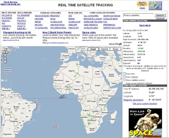

12,5 W is vandaag om 21:50 op zijn max inclinatie 0,0220 s op dit moment 0,0041 dus dit is al helemaal niet te zien met huis tuin en keueken stuff crazy

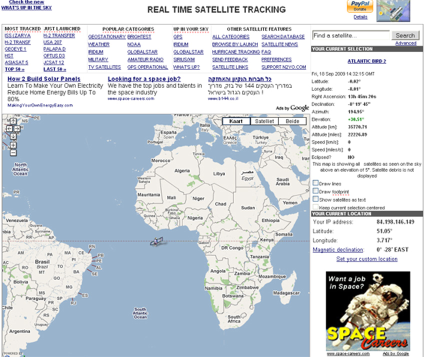

8°W geldt zowel voor de Atlantic Bird 2 en de Telecom 2D , volgens Lyngsat is de Telecom 2D +/- 3 gr. inclined.
De preselectie op mijn MP-880 is voor de Atlantic Bird 2 = 50 , de preselectie voor de Telecom 2D = 72 , m.a.w. een inclinatie van 22 pulsen voor de 10 inch actuator.Dit komt neer op +/- 2 gr. omhoog ( 10 pulsen zijn ongeveer 1 gr. )
Hierbij de gegevens van beide satellieten op ongeveer hetzelfde tijdstip.

Atlantic Bird op 8 west is niet inclined.
Telecom 2D op 8 west wel degelijk.
Vanochtend moest ik ongeveer 0,5 graden naar het westen ten opzichte van Atlantic Bird op die positie.
Ook moest ik 2 graden omhoog.
Op dit moment beweegt de satelliet naar beneden en naar het westen...
Klopt , de preselectie 50 op mijn MP-880 is deze die de Clark Belt lijn volgt. De Atlantic Bird 2 valt ook hierop dus is deze niet inclined.
De positie van de Telecom 2D kun je altijd hier volgen : http://www.n2yo.com/?s=24209
