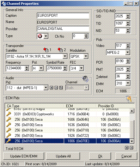

dat is niet correct, seca2 wordt ook nog meegestuurd.
2x seca2 ecm's (cds,tvv)
3x seca3 ecm's (2x cds, 1x tvv)
misschien dat het volgende helpt
SECA HANDLER: 3

Dat was de gouden tip! Had daar al eerder mee gespeeld met mijn TVV kaart. Maar helemaal niet meer aan gedacht! Met dank namens de buurman die heel graag sport kijkt...
