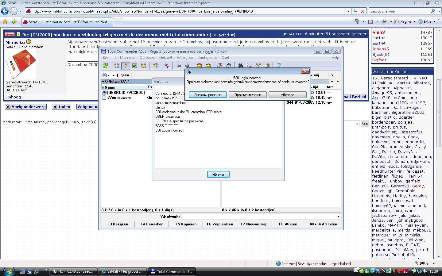

hallo,
kan iemand mij vertellen hoe ik verbinding kan krijgen met mijn dreambox met total commander ?
ik zie wel een tabblad ftp maar wat en waar moet ik iets invullen om contact te krijgen met mijn dreambox ?
dreambox is draadloos verbonden met mijn internet verbinding.
gr peter
1 maal VU+ DUO +
Bij servernaam/hostnaam vul je het IP nummer in van je Dreambox, bij username vul je in dreambox en bij password root. Let wel: dit is bij de standaard configuratie van de Dreambox! Zowel username als password kun je met Telnet aanpassen in je Dreambox... Het is overigens makkelijker om de Dreamboxen een vast IP te geven dan via DHCP...
Net andersom
user = root
password = dreambox
