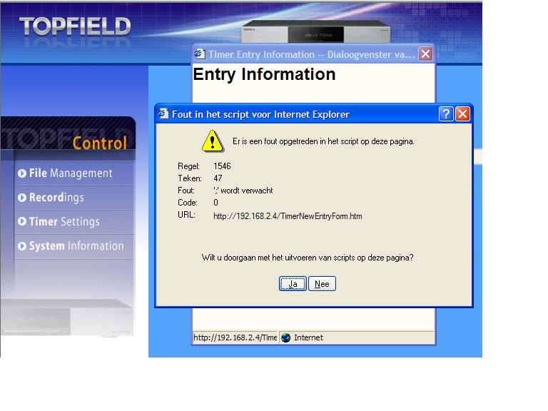

Sinds gisteren een 7710HDPVR,
Ik krijg de volgende foutmelding als ik een timer setting wil invoeren via LAN:
Fout in script voor Internet Explorer
Regel: 1546
Teken: 47
Fout:';' wordt verwacht
code: 0
URL:http://192.168.2.4/TimerNewEntryForm.htm
Ik gebruik op mijn PC Windows XP en IE6.
Ontvanger gegevens:
ID: 23031/Loader:L1.02/Device: v2.0.14/FW: TF-HCSE7.00.34/Upd.: Apr 9 2009
Heeft iemand enig idee waardoor deze foutmelding kan worden veroorzaakt?
ben benieuwd, groeten, WdK.

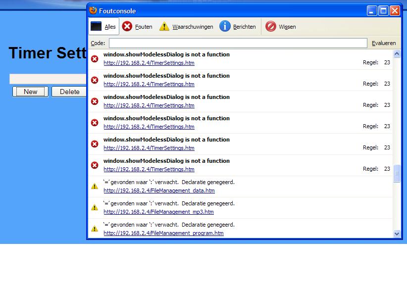

Origineel bericht van: vincent1971
gebruik eens firefox..volgens mij heb je nog een oude versie van ie
Net geprobeerd, ook firefox geeft een probleem, deleten gaat wel, nieuwe opname aanmaken gaat niet.
Erg wazig, bugje?
(Heb net ook programma Top Set uitgeprobeerd, via RS232(com-poort), dat gaat allemaal wel goed. Vraag me ook wel af op dit programma ook via LAN of FTP via LAN kan werken, maar dat kan ik misschien wel ergens vinden hier.
Via USB moet ik ook nog ff uitproberen, want via RS232 is nogal traag.)
