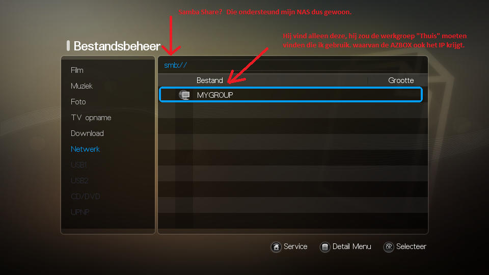

Nu heeft de AZBOX ook de "verkenner" funcie om over het netwerk te bladeren,
maar daar vind hij de werkgroup "thuis" niet die ik gebruik.
Ik krijg dus ook niet de NAS te zien, en handmatig het IP invullen werkt ook niet.
Onder instelling-->netwerk opties heb ik ook al de workgroup "thuis" ingesteld, maar zonder succes...
Normaal zou de AZBOX toch gewoon mijn workgroup moeten herkennen.?

Maar wat ik niet begrijp is waarom de AZBox de werkgroep niet vind.
Heb je bij de verkenner ook al gekozen voor toevoegen ipnnumer mbv van de menu knop?
Ja, ben de hele middag bezig geweest om het aan de gang te krijgen.
Gisteren werkte het niet, maar heb vanmiddag alle beveiligingen van de NAS uit gezet, en daarna kon ik (door handmatig het ip in te geven) in de NAS shares komen.
Dus dat werkt nu.
