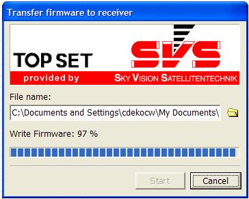

Weer wat gevonden hier op 't forum,
ik zal eens 'TFD ID Change' proberen en dan firmware van 23/6/09 laden.
wordt vervolgd!
TF7710HDPVR + Enigma2
 Visiosat G4Quadro/Alps LNB's/Maximum Digiality DiSEqC switch 4/1(2x)
O.K.
firmware zit er in, auto decoderen nog even uitvogelen,
geeft een foutmelding op 'auto decoding full duration'
kanalen staan alweer op '0000'
tja, moet niet allemaal vanzelf gaan he!

Ik heb m'n oude kanalenlijst weer geladen.
De kanaalnummers kun je met TopSet aanpassen als ze op '0' staan.
Als je op het kanaal dubbel klikt en dan 'advanced' en dan bij 'Res 3' het kanaalnummer invullen.
Dat is wel even werk.
Zappen gaat nu wel weer wat sneller.
