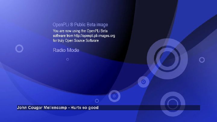

Kan iemand even uitleggen wat het verschil is tussen WEL en GEEn Alternatieve radiomodus?
Die vind ik eigenlijk ook wel interessant en heb me ook wel eens afgevraagd.
Verschil oa niet/wel alternatief
Ik krijg trouwens een crash als ik in niet alternatief zit zie ik net. Log toegevoegd voor de liefhebbers. Openpli
