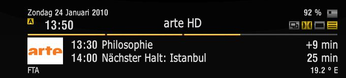

euhhhh, de standaardskin bij mij toont mooi welke tuner hoor.
kijk maar eens links in je infobalk onder de datum
daar zie je mooi in een geel/oranje vierkantje A of B staan.
zie screenshot bijgeleverd :-)
sat positie zie je rechtsonder staan.
dus voor mij, alle info duidelijk. wink

Ja, je hebt alweer helemaal gelijk, ik had dat over het hoofd gezien.
Het percentage dat rechts zicht baar is, is dat de signaalkwaliteit?
