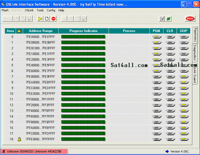

Bij de Firmware flashen geeft het ook geen probleem. Hij geeft ook aan dat het voltooid is.
Het probleem onstaat bij de Eeprom hij blijft daarin hangen. heb wel 3 uur aan laten staan. zegt dat bezig is.
Doe het precies zoals jullie hebben vermeld maar helaas zonder succes.

Andere PC en andere kabel,zelfd Oslaink: Schrijffouten kan niet alle blokken schrijven. Eeprom het zelfde probleem.

Ik kom namelijk met de gegevens die jij hier neerschrijft tot de conclusie dat de flashes van je decoder defect zijn.
Je hebt dus verbinding maar de flashes laten zich niet meer schrijven.
Wil je het echter zeker weten lijkt het verstandig om iemand anders met Oslink en ervaring (ervaring met Oslink mis jij) je decoder te laten flashen.
