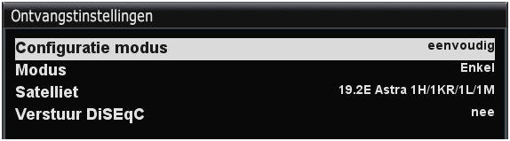

Nu heb ik Tuner A van de 8000 al op alle mogelijke manieren proberen te configureren op 19.2 Astra, maar ik heb geen beeld. Met manual scan worden er 0 services found!
BV. Tuner configuration:
Tuner A:
Configuration mode : simple
Mode: single
Satellite: E 19.2 Astra 1E 1F...
Send Diseqc: no
Tuner B: nothiing connected, Heb ook al geprobeerd met Tuner B equal to tuner A of loopthrough to Tuner A.
Hoe moet ik Tuner A configureren om Astra 19.2 te kunnen ontvangen?

Je hebt alleen een kabel op tuner A, en niets op tuner B ?
Dan moet je ook tuner B instellen als "niet aangesloten", bij andere instellingen kan de 8000 proberen tuner B te gebruiken en dat gaat dus niet ..
