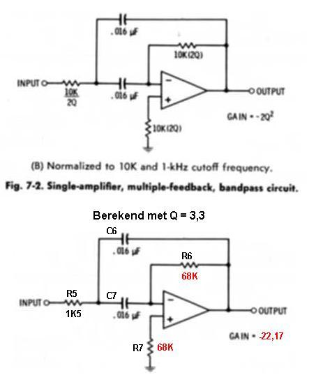

Heu Kimble,
foutje ontdekt in de bandfilter:
beginnen met bijgevoegd schema, boekje klapt dicht, dan verder doen met een gelijkaardig schema enkele blz verder.

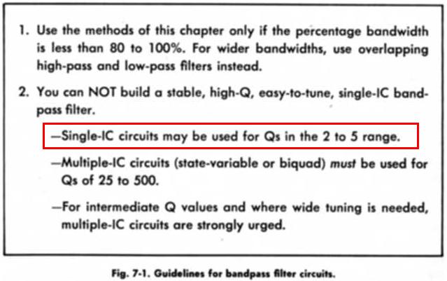

Het boekje heet Active Filter Cookbook. Nu weet ik waarom het "Active" heet...
Heb er nu de originele tekening bijgezet, kan je zelf narekenen of ik geen stommiteiten gedaan heb... en de verbeterde versie R6 = R7 = 68K
