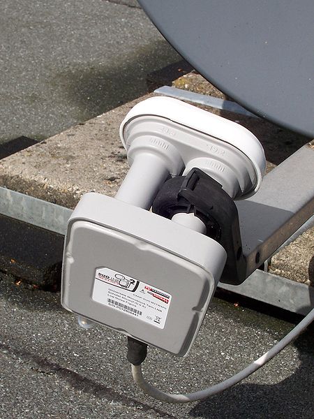

Origineel bericht van: Creatura
Een 60cm schotel is ook wat klein voor een duo-LNB
DuoLNB voor 60cmbedoeld smile
http://nl.wikipedia.org/wiki/Duo_LNB_60
