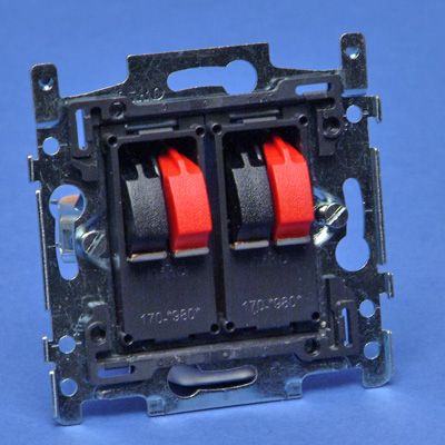

bedoel je deze Sokkel luidsprekeraansluiting 2-voudig (max 4mm²
Hallo Kimble bedankt voor je antwoord, ik had inderdaad nog niet aan eventuele muizen gedacht.
Qua luidspreker denk ik dat je me verkeerd had begrepen (of ik was niet duidelijk genoeg)
Ik was op zoek naar zoiets wat Satencom had laten zien bedankt daarvoor
