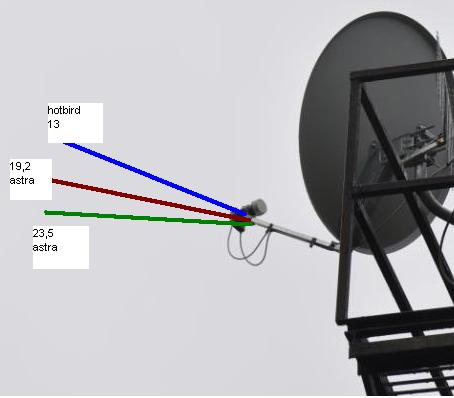

als het goed is staat hij nu op de hotbird de blauwe lijn daar gaan we van uit
hij moet nu naar de bruine lijn
en verder het advies volgen van sattaz

@satencom
Je hebt een foto geplaats. maar 23.5E komt na installatie aan de andere kant, spiegel. Dat de TS zich daain niet gaat vergissen!
edit
Trouwens, mooie toren zeg. Ik ben jaloers hoor.

Als ik de foto's goed bekijk lijkt het mij dat de stand van de LNB totaal verkeerd is. De foto geeft overigens een vertekend beeld maar dit is volgens mij niet goed. Het luistert n.l. heel erg nauw.
