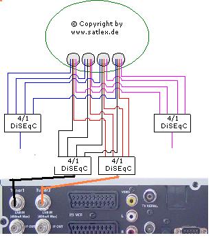

Goedemiddag satters, ik heb het volgende probleem waar ik maar niet uitkom en ik zoek de juiste aansluitvolgorde voor mijn alps.
Ik heb een Rebox 8000 en een topfield 7700 hd aangesloten op een visiosat Bi satellite met;
2 Duo Alps, 28 en Hotbird en
2 Quattro Alps voor 19 en 23
4 disecq 1.0
Als ik bijvoorbeeld Rtl7 HD kijk op de Rebox heb ik geen signaal op Nickelodeon. Zet ik de rebox op Nickelodeon dan heb ik wel signaal op de Astra 19.
Wat is de juiste aansluit volgorde, ik heb nu
Alp uitgang 1,2 op receiver rebox en 3 en 4 op receiver topfield, dit leek mij juist mar ik ga nu toch twijfelen.
Alvast bedankt
Marco
als je het zo aan sluit heb je van alle satellieten beeld
met een goede DiSEqC Switch
