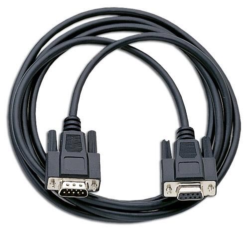

Zo,n rs232 kabel,hoe ziet die er uit,en waar moet ik op letten bij het aanschaffen.

Wel je Nokia en je LT verbinden met een rs232 kabel.
Mvg:Delta Star
Met dank aan Satlook voor het Mailen van een afb
