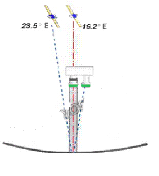

Ik kocht een SAB GD-10A diseqc switch. Mijn vraag is hoe sluit je dat ding op de juiste wijze aan op 6 lnb's? Van Astra 28,5 tot en met Thor. Ik heb ze allemaal aan de praat gekregen op één na t.w. Thor. De aansluitingen die ik maakte zijn echter volstrekt willekeurig. Wanneer ik nu zenders probeer in te lezen op de Thor-positie laadt mijn ontvanger vreemd genoeg zenders van Astra 28,5 of Hotbird. Soort van spiegel-effect? Geen idee wat ik verkeerd doe. Ik heb een vaste (dus niet draaibare schotel). Is er iemand die een Handleiding voor deze switch bezit?
Nog een extra vraag: is dit merk beter dan een Vantage of Maximum?
VU+DUO2; OpenPLi 4.0; DVB-S en DVB C/T tuner
Visiosat Big Bisat; Diseq 1.1 (SAB);
Astra 1, 2, 3, HotBird, Sirius, Thor, Atlantic Bird 3, Eurobird 9a.
je zegt zelf het antwoord al het is een spiegel effect
de connector,s even wisselen van volgorde
