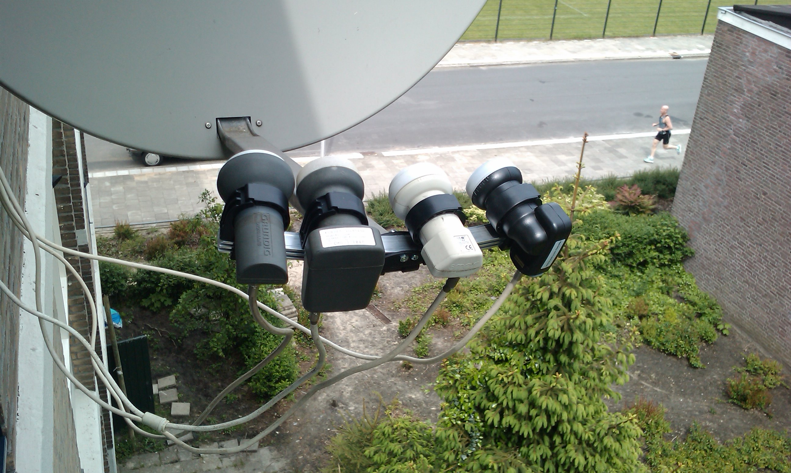

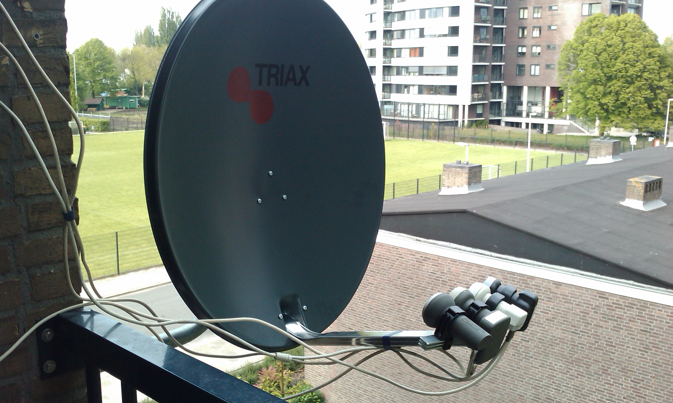

Hallo ja dat is mogenlijk ik heb 7,13,19.23.5 op een 78triax
allen de signaal op 7 is niet zo denderent maar wel zonder blokvorming dat komt ook omdat ik geen alps lnbs heb denk ik ik ga van de week wel 4 stuks bestellen
succes

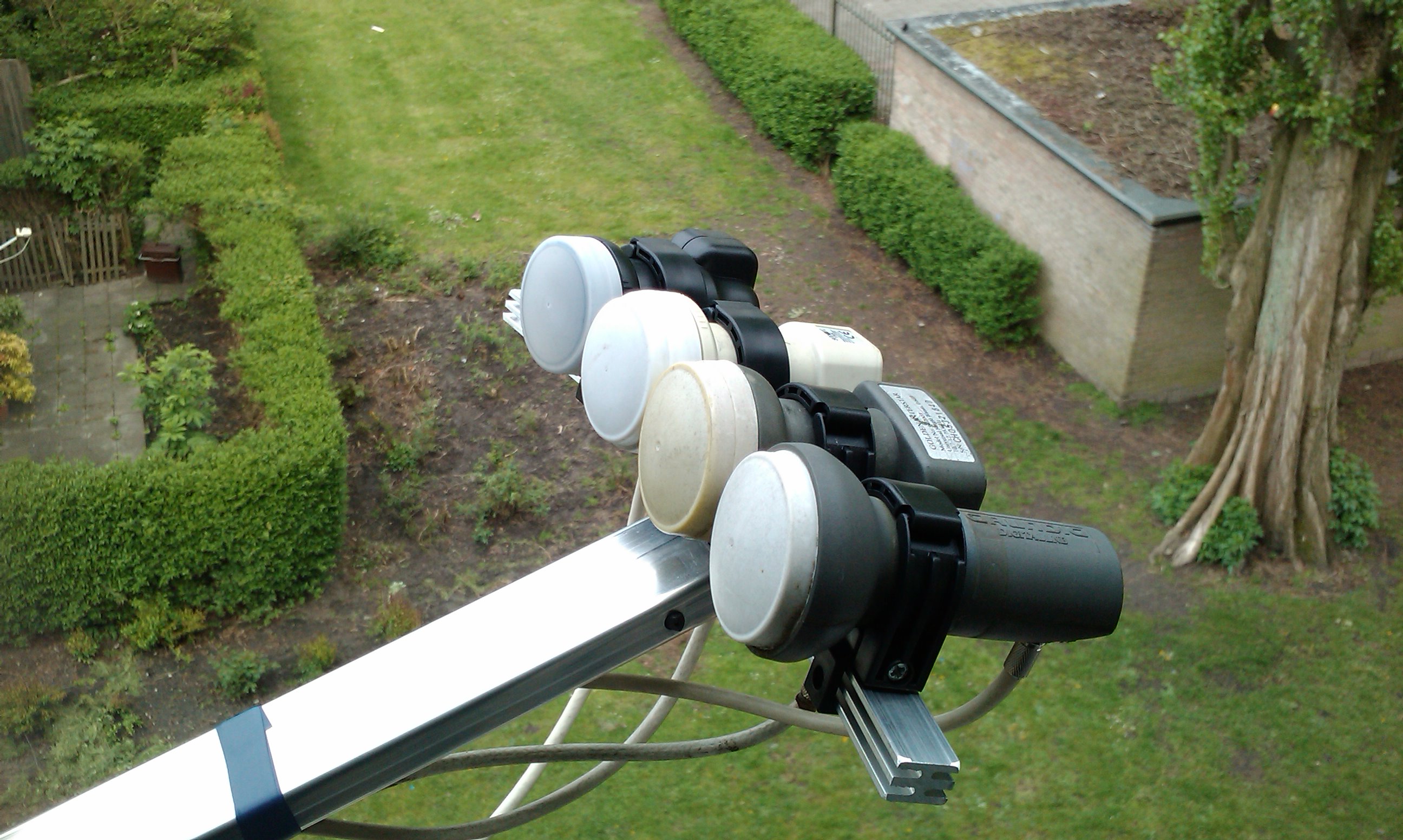

Hallo,
Op 19.2 heb ik 90snr en op 13 heb ik 95 snr maar op 23.5 en 7 heb ik maar 50 a60 snr dat komt omdat ik geen alps heb gebruikt hebt ik ga wel volgende week 4 alps op zetten
wat heb ik gedaan

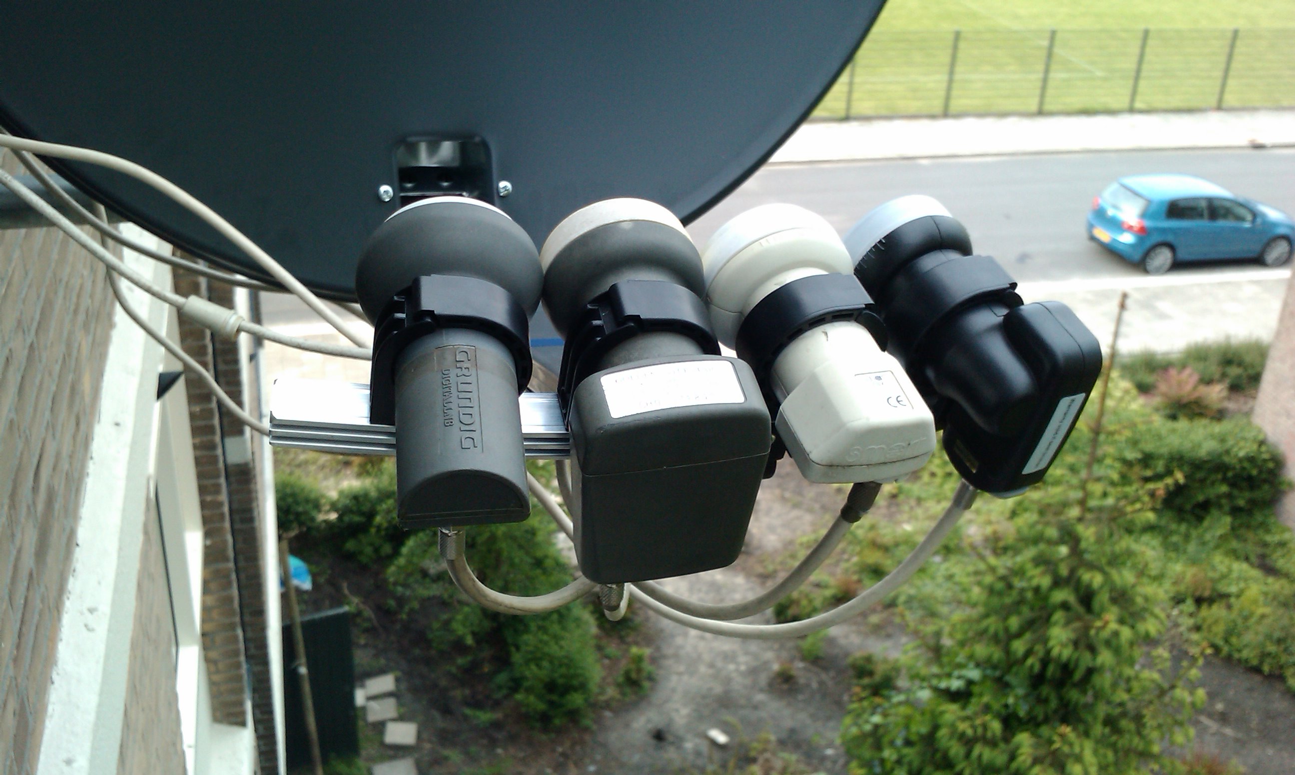

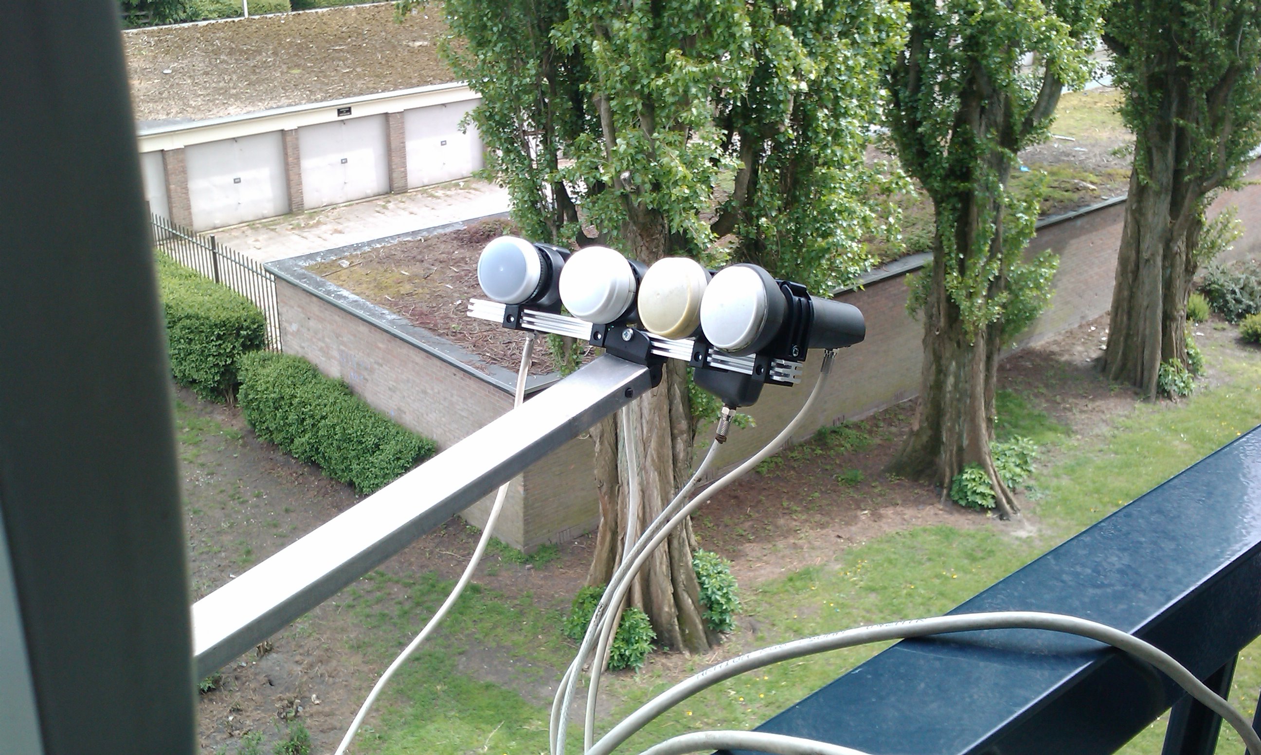

als eerst lnb 1 aan de linker kant van de real geplaats en helemaal tegen de arm aangeschoven en op 13 graden schotel uitgericht en alles vast gezet daarnaa 19.2 aan de rechterkant
en helemaal tegen de lnb1 gezet en daar na lnb 3 ook aan de rechterkant en die is 23.5
als laast heb ik weer aan linkerkant lnb 4 geplaats en die is 7
maar zo als ik het zeg ik heb geen goed snr op 7 en 23.5 en dat komt denk ik door dat ik geen alps heb.
wat is er mis mee met die lnb,s die je er nu op hebt dan
Omdat ze geen smalle kop hebben kan ik ze niet tegen elkaar aanschuifen wat wel nodig is voor 19.2en23.5

ja ja ik snap het, die zijn bijna antiek, dit zijn de oude bekende lnb,s
maar hier voor kunnen ze wel wat smaller
Als je een 88 cm had waren die lnb's goed voor 19.2 en 23.5 . Heb het ook zo . de belangrijkste transponder geven op 19.5 100% snr , op de 23.5 92 % .
vu+ ULTIMO, SAB titan II, triax 88 cm , multi feed houder triax , 4 vizyon quad lnb's 0,1dB , astra1,2,3, hotbird
ik bedoel met het is niet gelukt de eutelsat w3, de rest zo klaar astra 3 96 % astra 1 98 % hotbird 65 % astra 2 niet gedaan
anders kom ik niet uit met mijn diseq switch. 4é is dus eutelsat met een los wokje
lnb's single en een twin alps en een quad smart titanium

Hallo als je de schotel op 13 graaden heel goed africht moet het wel lukken denk ik want bij mijn moeder hen ik ook triax 78
met 7,13en 19.2 afgesteld en alles rond de 85 snr
maar ik ga morgen bij mijn zelf met triax van 110 probberen kijken wat dat oplevert.
Ik heb ook vrij regelmatig 7,13,19 en 23 oost op een Triax geplaatst met multiblock. Maar ik doe dit wel altijd op een 88cm.
Toch moet ik erbij zeggen dat 7 Oost niet bijster sterk is hier, dusje moet wel goed afstellen.

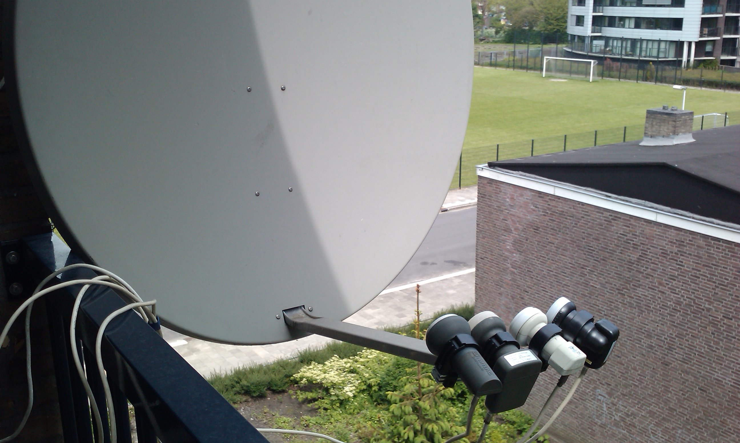

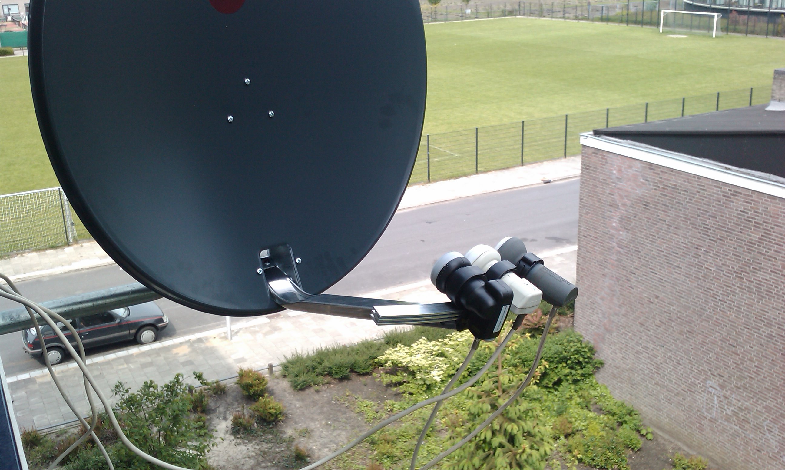

Hallo met een schotel van 110 is het helemaal niets geworden
23.5 90snr 19.2 90snr 13 85 snr 7 graden 40 snr
Dus heb ik maar weer de 78cm opgehangen met 23.5,19.2 en 13 graden en allemaal rond de 85 dus ik ben eve tevreden zo
en voor de 7 eutelsat een 1 meter sab schotel op de andere balkon met een snr van 80.
