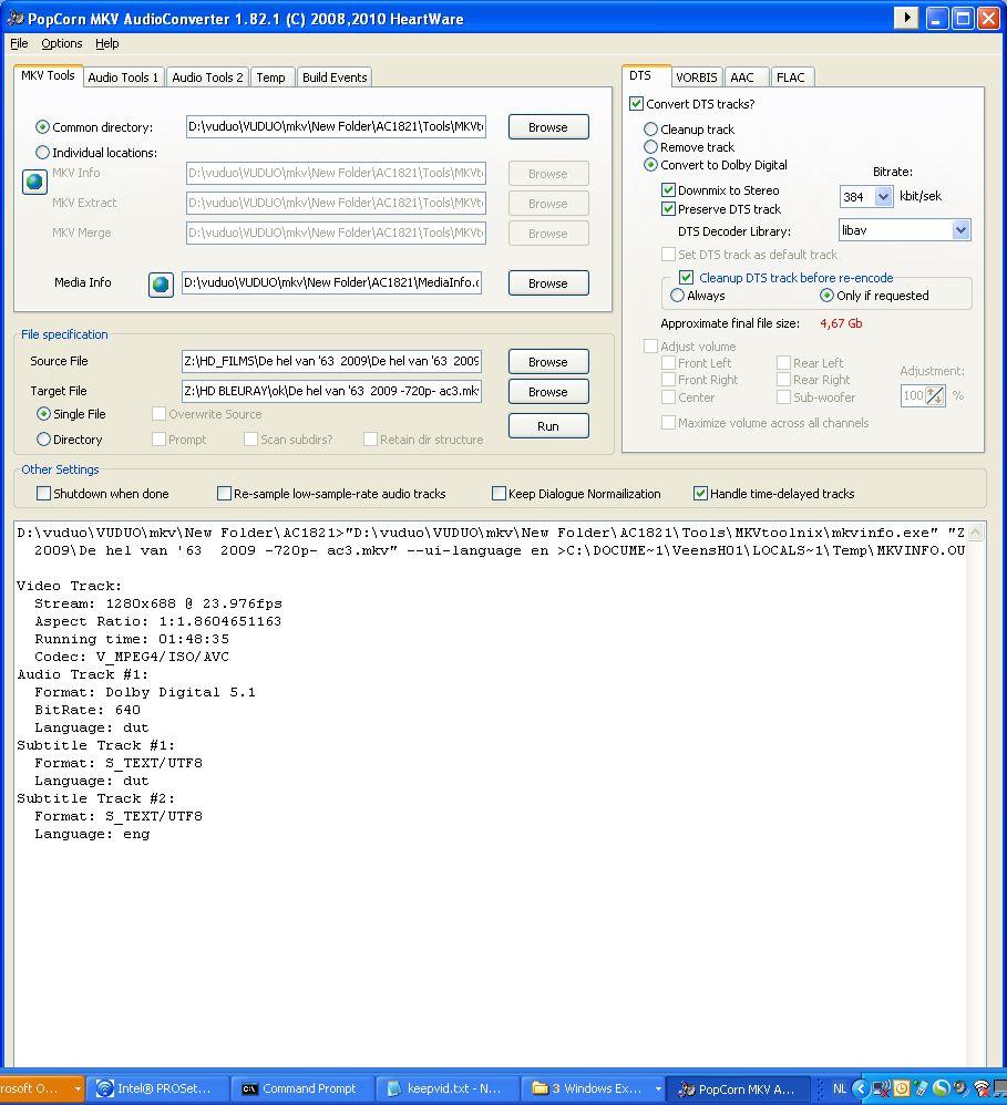

Had ik wat mkv bestanden opgehaald, vele spelen gewoon met geluid maar een aantal gaven geen geluid, nu kan je de probleem gevallen oplappen met een simpele tool, en de geluidstroom kan omgezet worden naar een dts downmix naar stereo, het kost alleen wat tijd.
(wellich als je een dts audio versterker heb je gewoon geluid op de vu, echter kan ik dit niet testen bij gebrek aan zo'n apparaat)
Hier een uitleg hoe je geluid beschikbaar kan maken.
via popcorn mkv audio converter http://www.videohelp.com/download/AC1822.ZIP
download de tool
haal de plugins op
open de source file die geen geluid geeft op je vu, kies je target
zet de vinkjes downmix to stearo aan en kies 384 kb/sec en klik op run.
na een aantal min heb je een bestand welke prima afspeelt.
je kan kiezen om de het oude 5.1 spoor te bewaren, je vu geeft dan wel een melding bij het starten van de mkv maar je hebt wel geluid.
happy viewing.
